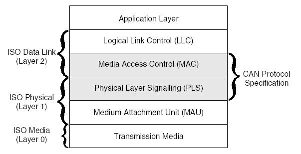

    Kiến trúc giao thức DeviceNet
    DeviceNet phát triển dựa trên CAN, nó chuẩn hóa lớp 1,2 và 7 theo mô hình tham chiếu OSI. Lớp 1 và 2 định nghĩa các kiến trúc nền tảng cơ bản của mạng, lớp 7 cung cấp giao diện cho phần mềm ứng dụng.

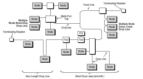

      Lớp vật lý trong kiến trúc DeviceNet
      DeviceNet có cấu trúc mạng kiểu đường trục/ đường nhánh. Đường trục (các dây màu xanh da trời hoặc trắng) là xương sống (backbone) của mạng và phải được kết thúc với trở đầu cuối là 120 Ohm, 0.25W.
      Các đường nhánh có chiều dài tối đa là 6 m, dùng để kết nối các nút mạng với đường trục chính.

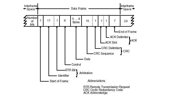

        b.Cấu trúc bức điện
        Khung bức điện DeviceNet được mô tả ở trên hình vẽ, trường thông tin dữ liệu nhỏ hơn 8 byte, khi truyền các bức điện lớn ta phải phân mảnh dữ liệu.

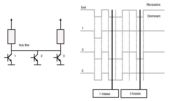

        c.Truy nhập bus
        DeviceNet sử dụng phương thức truy nhập bus là CSMA/CA với sự phân xử từng bit. Trong đó sự phân xử thực hiện việc thay thế từng bit dựa vào trường thông tin đầu tiên trong khung truyền (trường thông tin nhận dạng Identifier 11 bit). Nếu một nút muốn truyền, nó phải chờ sự truyền dẫn đang tồn tại trên đường truyền. Sau khi sự truyền đó kết thúc, nó phải chờ thêm 1 khoảng thời gian bằng 3 lần thời gian bit (khung quá tải) rồi mới được truyền.
        Trên hình vẽ mô tả việc truyền dữ liệu đồng thời của nút 1 và 2. Mọi tín hiệu truyền đều bình thường ở vài bit đầu tiên. Khi trạng thái tín hiệu chuyển lên mức cao, có sự sai khác giữa 2 bit truyền. Từ đó trạng thái ‘0’ là trội , đầu ra của nút 2 sẽ lấn át nút 1. Nút 1 sẽ mất quyền ưu tiên và ngừng truyền.
