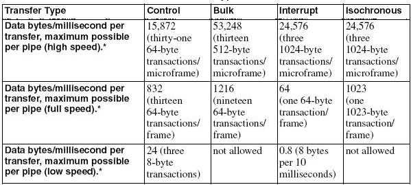

    Tui truyen o che do Bulk. Toi co mot Thread chuyen doc ghi du lieu. moi goi du lieu co kich thuoc 64kbyte. Toi da tien hanh truyen trong thoi gian dai > 1 phut (thoi gian cang dai thi toc do trung binh cang chinh xac). sau do chia trung binh (bang tay hoac bang phan mem). Cau khong phai nghi ngo toc do toi dua ra. Toi da lam nhieu lan nhu vay. Ket luan : Toc do dat duoc > (2/3) 12Mb/s.
    Xem cái này nha, 1MB/s thì không phải không được nhưng mà mổi packet tới 64KB thì hông bit làm sao làm được

                Ha ha ha vậy ra gặp cao thủ ở đây rồi NVT2 tính thế này bác chỉ giáo xem có vấn đề gì không nhỉ :
                Bác dùng API để truyền nhận vậy xin hỏi NVT2 muốn bố trí một bộ đệm 1MB thì có vấn đề gì không nhỉ !
                USB full speed kiểu truyền Bulk thì truyền 64 byte và 64KB có khác nhau gì không ? Có phải cần ít nhất 1/(1000*19) giây để truyền 64 byte và 1024(1/(1000*19)) giây để truyền 64KB hay không ? Thế thì truyền 4KB và 1024KB thì có gì khác nhau nhỉ ! (1024KB có nhanh hơn không ?)
                Bác dùng PIC, tốc độ tối đa 40MHz(!) thế thì bác chỉ có ít hơn 40(!) nhip để xử lý 1 byte và vài KB SRAM , kịp không nhỉ khi nhận một cái ào 64KB từ USB ? !. Đo tốc độ USB thế thì có cao nhân nào trên diễn đàn chứng minh phương pháp này giúp em cái !

                  Trước tiên nói về cái Driver. Driver là tập hợp các hàm được dựng sẵn để đáp ứng các yều cầu Io, giống như lập trình thông điệp của windown vậy. Khi bạn chia một gói lớn thành nhiều gói nhỏ hơn thì thời gian để hoàn tất truyền thông các gói nhỏ đó tất nhiên phải lớn hơn thời gian truyền thông một gói lớn (thời gian lấy yều cầu từ hàng đợi -IRP-, cấp phát bộ nhớ...).
                  Hình như bạn bận tâm nhiều về tốc độ của vi điều khiển. Khi test, tôi đã tối ưu firmware bằng cách chuyển địa chỉ con trỏ bộ đệm. Như vậy, chỉ gán địa của bộ đệm dữ liệu (để đọc và để ghi) mới cho con trỏ -> tôi đã truyền thông được một gói có kích thước 64byte. ( Dữ liệu được truyền vòng để kiển tra độ chính xác).
                  Trình điều khiển trên PC được dùng kỹ thuật MultiThread và Overlapped.
                  • #24
                    Tốc độ tối đa của Fullspeed là 12Mb/s, tốc độ tôi đạt được >8Mb/s không có gì mâu thuẫn cả. Còn bạn muốn cung cấp bộ đệm 1Mbyte cho hàm API đọc ghi cái đó còn phụ thuộc vào Driver của bạn. Nếu kích thước bộ đệm mà lớn hơn kích thước Driver cho phép, tốc độ truyền sẽ giảm trong hoạt động đọc(cái này đã được kiểm tra) còn hoạt động ghi thì chưa kiểm tra.

                      NVT2 thật ra cũng đang "ăn ngủ" với USB nên có ý kiến thế này :
                      Với protocol phần cứng của USB, nó hoàn toàn có thể truyền từng byte 1, không nhất thiết phải đợi đến đủ 64 byte mới truyền, do đó viêc driver phải polling cho đầy buffer mới truyền tiếp thì lúc đó nó không mang ý nghĩa là buffer phần cứng nữa.
                      Do kiểu truyền vật lý của USB theo từng Frame do đó tốc độ truyền của USB còn ảnh hưởng bởi nhiều yếu tố, tuy nhiên tốc độ cao nhất thì ta hoàn toàn có thể tính được, không nên dùng phương pháp đo cục bộ để đo tốc độ USB.
