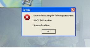

Quá trình cài đặt của bạn không thành công có thể do nhiều vấn đề gây nên:Nguyên văn bởi thuong_123 Xem bài viếtchào các bạn. Mình đang học về Scada, nhưng khi cài nó báo lỗi như hình 1. Sau khi cài xong mở Wincc 6.0 thi báo như hình 2. Mong các bạn giúp mình với. Cảm ơn các bạn nhiều.
- Thứ nhất: có thể máy tính của bạn không sạch, bạn cài nhiều thứ dẫn đến sẽ xung đột với các service của WinCC.
- Thứ hai: Có thể bộ cài của bạn đã bị lỗi, trong trường hợp này bạn nên dùng đĩa cài khác
Nói chung cách tốt nhất để khắc phục là cài mới lại Windows sau đó cài WinCC thì lỗi ít khi xảy ra hơn. Đôi khi làm với cái thằng phần mềm của Siemens này bạn phải làm đúng trình tự, đọc kỹ readme trước khi cài nhé!

con truong hop cua ban scada.chào các bạn. Mình đang học về Scada, nhưng khi cài nó báo lỗi như hình 1. Sau khi cài xong mở Wincc 6.0 thi báo như hình 2. Mong các bạn giúp mình với. Cảm ơn các bạn nhiều.
Ảnh gửi kèm
minh nghi truoc khi cai ban nen cai cac thanh phan ho tro cho viec cai wincc. nhu sql,vao control panel- windowns features chon iic va bo msmq, cong voi cai net.frarmework
