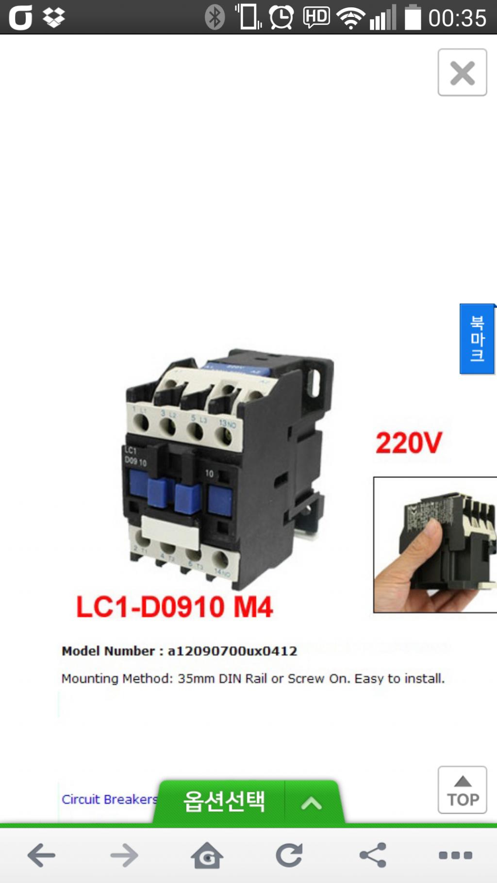

                  Cho mình hỏi cách đấu nối contactor 3 pha thành 1 pha thế nào các bạn nói chập 3 đầu pha lại mình chưa hiểu lắm ví dụ như con này thì đấu thế nào
