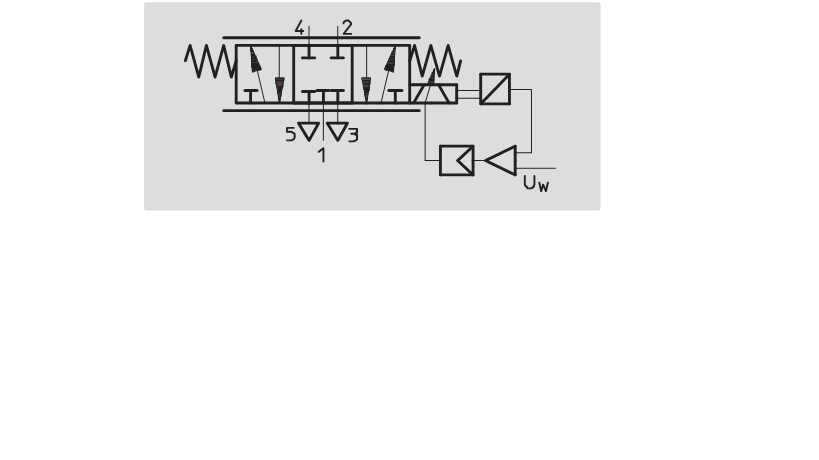

                      Theo hiểu biết của tui thì van servo gần giống như van tỷ lệ. Nghĩa là điện áp mở nhỏ thì áp hay dòng chãy qua nhỏ. Van Servo có hai cuon dây: một cuộn điều khiển, một cuộn phản hồi và chỉnh Zero. Khi áp điều khiển là dương thì có áp hoặc dòng(Flow) di qua cửa A. Khi áp âm thì có áp hoặc dòng đi qua cửa B. Van cung có 4 lỗ: P,T,A,B.
                      Van tỷ lệ thì áp co âm hay dương thì cũng mở 1 cửa mà thôi.
                      Van servo rất chính xác nên chớ dại mà tháo nó ra thi coi như hư hỏng. Ta có thể chỉnh được nó nhưng rất lâu (4h). Nếu hỏng khi có áp thì cơ cấu chỉ di chuyễn có 1 chiều thôi!

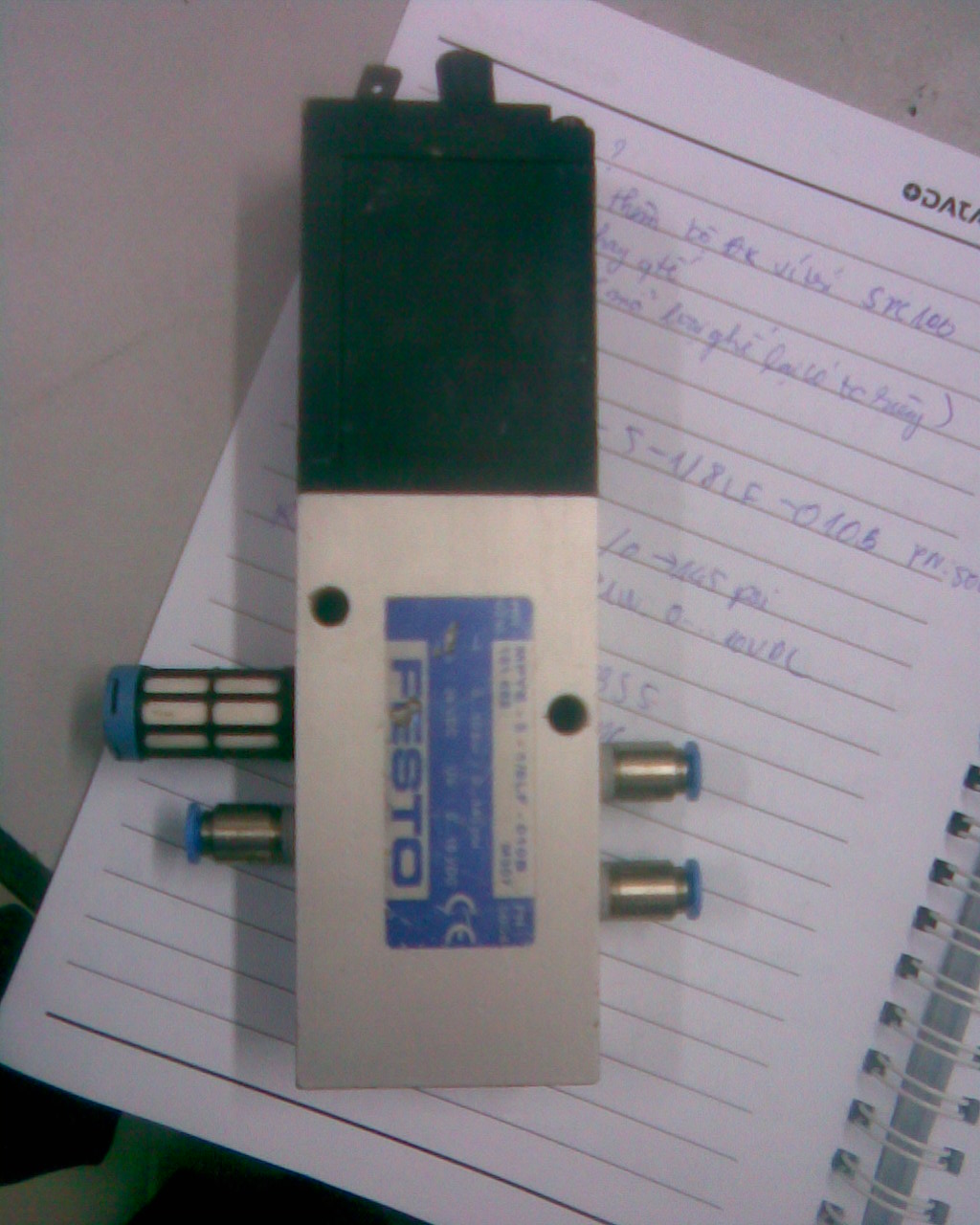

                        Các anh cho em hỏi ,em có cái van tuyến tính (servo) 5/3 của festo cũng có 4 dây output như hình .Khi chưa cắm điện ,nhưng em lại cấp khí vào cửa số 1 mà ko hiểu sao lại có khí ra ở cửa số 4 (khí ra nhiều). Vậy có phải van này bị hỏng rồi không?
