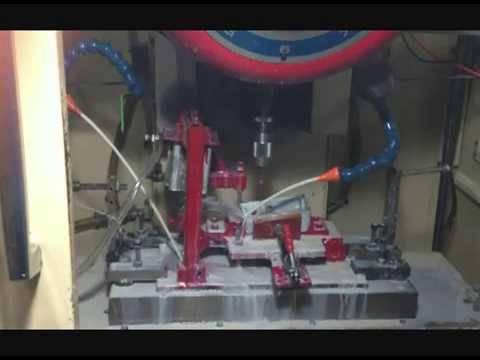

Tiếp theo là gá xoay khoan lổ xéo ver 2 auto xoay xuống khoan xong auto xoay len luon. Không mất thời gian dừng máy. Loại trừ sự cố va đập khi CN quên xoay
