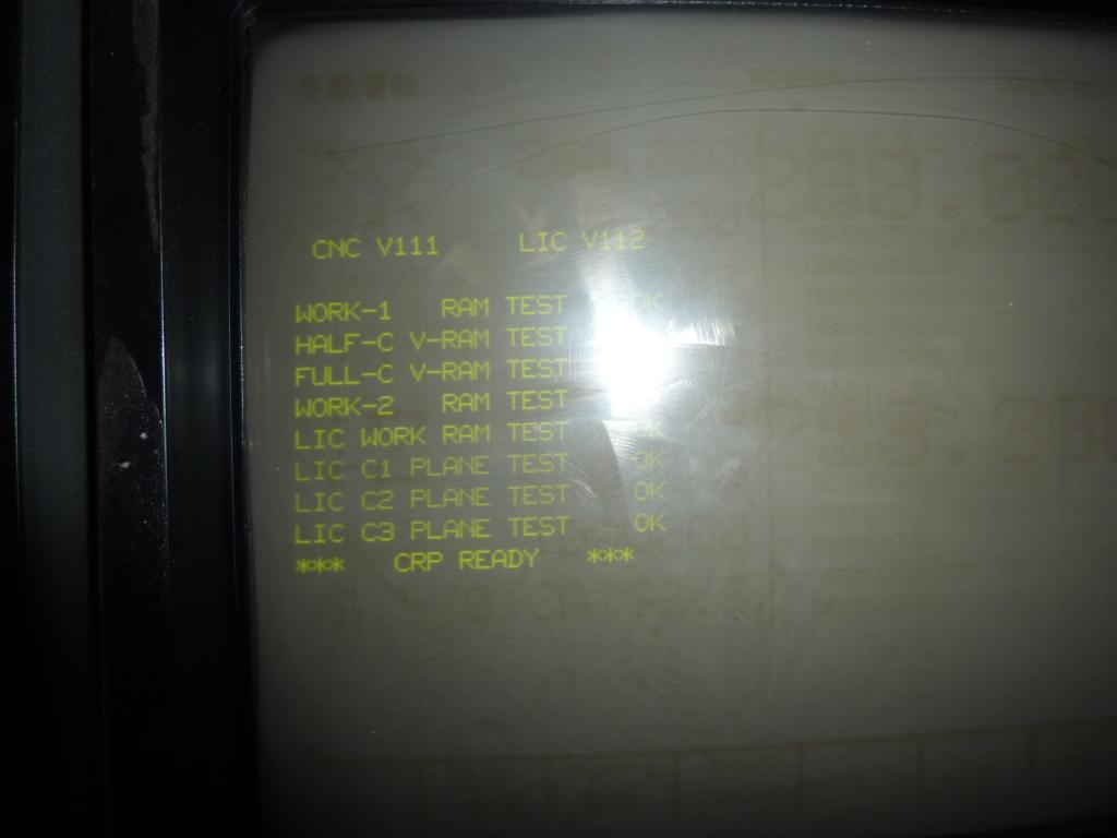

Mình đang có cái máy tiên cnc okuma lb15, nó bị lổi như sau lúc đầu đang chạy bình thường thì mản hình của nó chớp chớp mình thấy vậy nên rết máy sau khi rết máy khởi động lại thì máy chỉ load tới quá trình kiểm tra phần cứng (chi tiết như trong hình) thì đứng yên nó không vào tiếp dược nữa, không biết là bị lổi gì mong các bác giúp mình!

Chào bạn Phap_Nguyen.
Theo như hình bạn gửi.
Có thể máy của bạn bị vấn đề với cái board CRP. Mình đã gặp lỗi này rồi.
Công ty bạn hiện còn máy Okuma LB15 nào không, nếu còn thì làm thế này nha.
Mở tủ điện, tìm cái board CRP của máy giống và tráo với máy hư xem sao.(trên mỗi board đều có tên board nằm ở mép,)
Theo như sự hiểu biết của mình, thì lỗi này có liên quan tới màn hình và board CRP.
80% là bị cái board.
Nếu board hư, bạn có thể liên hệ mình để mua board mới.
Chúc ban thành công! Thân.
