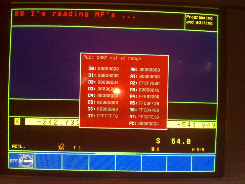

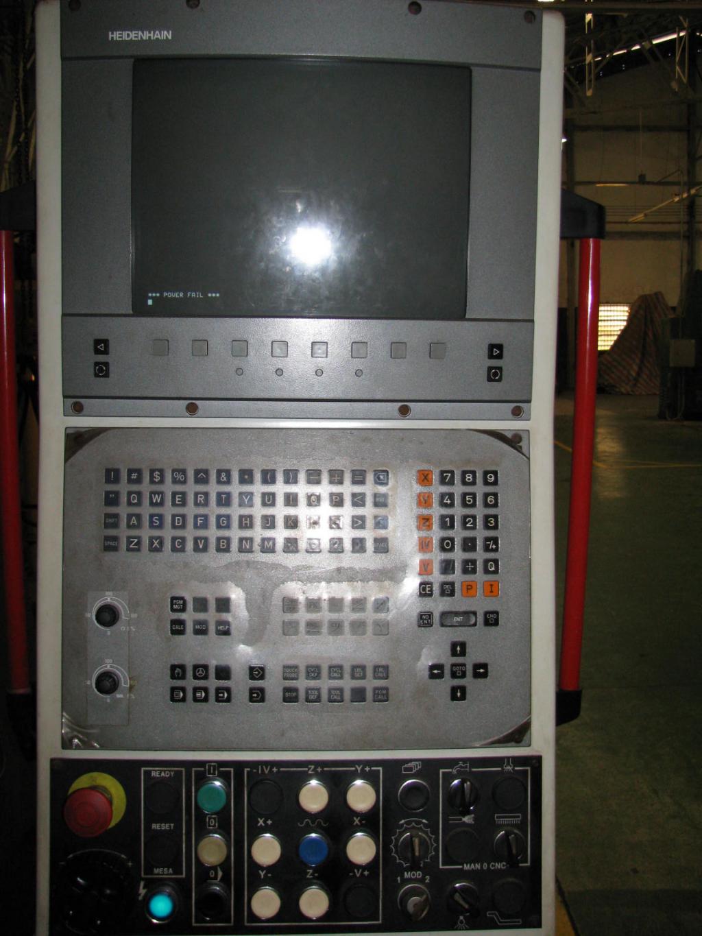

              Cần sửa máy phay CNC Heidenhain TNC 426/430
              Máy mới nhập từ tây ban nha sử đang sử dụng thì bị lỗi
              Mail: pxdc_xnck@yahoo.com.vn

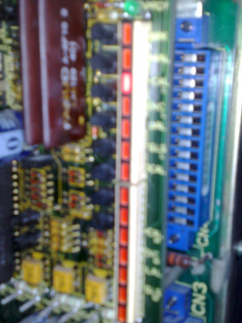

                    • #40
                      Máy tiện cnc của tôi bị lỗi bộ veliocity control khi bi lỗi đèn led HCAL sáng lên các bác nào biết chỉ dùm cách khắc phục cám ơn nhiều...
                      • #41
                        Lỗi này là có sự khác thường trong dòng điện. Thường lỗi này do con công suất ra bị hỏng. Tình trạng của máy là khi cấp điện thì không báo lỗi. Nhưng khi cho chạy thì lập tức có lỗi.
                        • #42

                              Mình đã giải thích là do phần công suất ra của driver bị lỗi ( chưa chết hẳn ). Bạn cần thay con transitor block ( nếu kô lầm thì bộ này dùng con Fuji ).
                              Bạn tham khảo nó giống như con này
