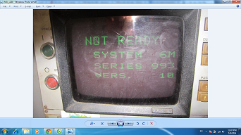

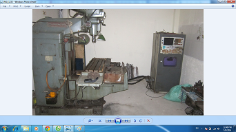

xin chào các huynh trên diến đàn
em là ma mới, em chuyên về cơ khí, em có 1 vấn đề này xin các huynh giúp đỡ gấp
Em ở hà nội, em có con máy phay NC của Hitachi, dùng Fanuc 6M đang bị lỗi Not ready, các huynh xem tư vấn giúp em các nguyên nhân và khắc phục với.
trước em cũng đã bị 1 vài lần nhưng chỉ ấn các nút đỏ reset trong tủ điện là ok, nhưng lần này ko được
Nguyên văn bởi ckcxtinthanh Xem bài viếtxin chào các huynh trên diến đàn

Hi bạn,
Mình cũng đang dùng 1 em fanuc 6m Makino Seiki, hôm giờ cũng lận đận lao đao vì lỗi servo Y.
Ban đầu có biểu hiện là trục y chạy rung bần bật, sau đó báo lỗi 421, 420, có khi 422, rồi bùn bùn không về home trục y được báo lỗi 220.
Hik, Nhờ các cao thủ mà các cao thủ bận quá, mình có nhờ anh CƯờng đệ của anh Mr Know nhưng bác ấy cũng bận quá cuối cùng mình tự xử luôn.
Bước 1 : Bạn thử kiểm tra xem visme của trục nào hay báo lỗi xem có vấn đề j không ( kẹt bi, bể bi)
Bước 2 : Thử điều chỉnh RV1 Rv2 Rv3 rv4 rv5 trên board driver servo tương ứng.
Chỉnh RV1(gain) trước, mình hiểu nôm na là công suất motor. Sau đó RV4 (độ lệch vị trí ) kèm theo thông số 086 trên parametter, thông số này chỉnh để hạn chế ovan khi chạy hình tròn.
Bước 3 : không được nữa thì motor có vấn đề. kiểm tra vệ sinh sạch bụi than trên chổi than + trên đuôi encoder
Trên đây là kinh nghiệm mình mới vật lộn với em fanuc 6m của mình, giờ chạy tốt rồi nhé.
Hiện tại mình dang dư 1 board driver servo, do non kn nghe cao thủ tư vấn đi cưới em nó về gắn vào máy mà vẫn k hết bệnh,
cuối cùng làm liều tháo motor servo ra vệ sinh sạch bụi gắn vào hết bệnh, hik. bác nào cần mình share lại em nó cho nhé
