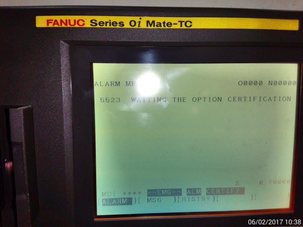

        • Cac anh trong diễn đàn cho e hỏi e có con máy tiện cak chạy hệ điều hành fanuc seria oi mate máy hết pin mất paramet e có lấy paramet của 1 máy khác tương tự chuyển sang xong máy báo lỗi 5523 waitting the option certification nhờ các anh tư vấn
            Phải cùng model máy mới được bạn nhé
