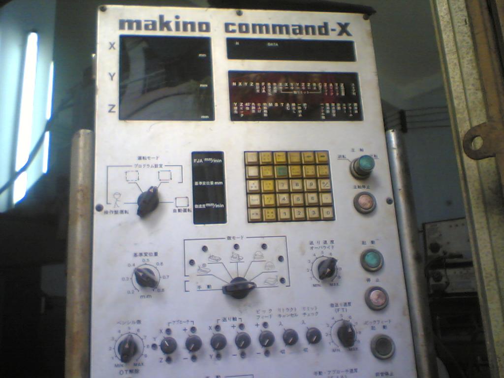

                            xin giúp đỡ về máy khoan CNC Makino
                            Chào mọi ngươì, Công ty mới giao cho mình sửa chữa 1 máy CNC, nhưng mình mới ra trường chưa có nhiều kinh nghiệm. Mong mọi người giúp đỡ mình. Dưới đây là ảnh của máy. Ai có tài liệu gì về nó thì cho mình xin với.
                            Chân thành cảm ơn.
                            • #59
                              Hỏi về máy CNC của Makino!
                              Chào mọi người!

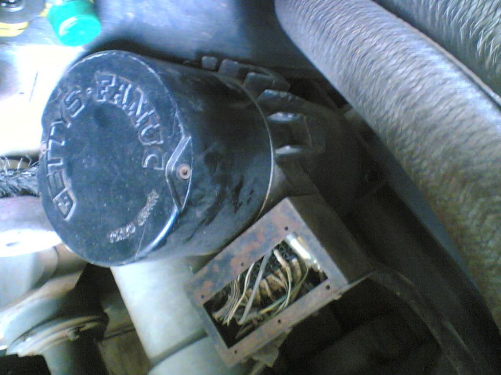

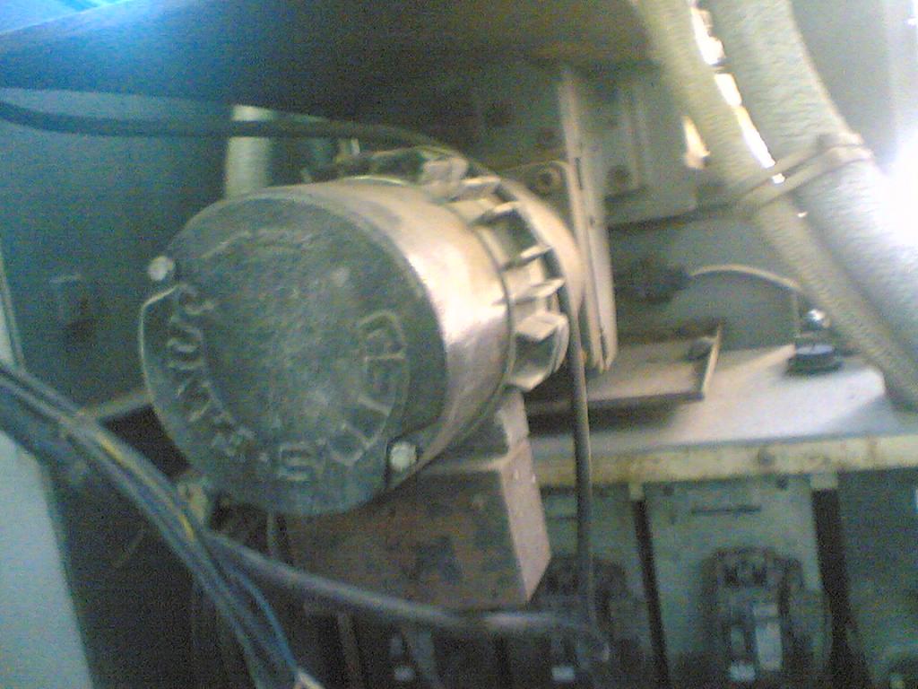

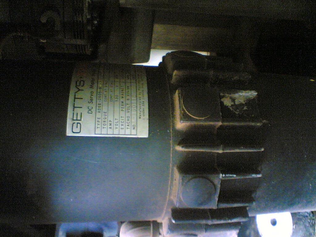

                              Xin lỗi mọi người vì câu hỏi trên không rõ ràng. Hiện em đang phải sửa 1 máy khoan/phay Makino, hệ điều khiển Fanuc accurate 2 command X. Theo em biết thì máy này từ thời 1980. HIC hic. Hiện tại thì em không có bất kỳ tài liệu nào đi kèm với máy cả. Vì thế mong mọi người giúp đỡ về tài liệu và phương pháp làm với. Em cảm ơn nhiều!
                              Một số thông tin bổ sung:
                              Động cơ trục X là động cơ một chiều GETTYS Fanuc. Em cũng chưa tìm ra cái datasheet nào của loại động cơ này. Kiểm tra dây thì thấy có 4 dây lớn. Em không biết vì sao có 4 dây với động cơ 1 chiều?
                              Tủ điện điều khiển em kiểm tra gồm nhiều bo mạch lớn ghép từng tầng theo kiểu khớp bản lề. Các bo mạch đều có đánh số từ 01 đến 05. Nhưng mà thiều mất bo mạch số 02. Em thắc mắc là máy đã bị "luộc" hay là vốn nó đã không có bản số 02 ( do nhà sản xuất) .
                              Câu hỏi có thể hơi "chuối"! mong mọi người giúp đỡ.
                              CÁC HÌNH ẢNH CỦA MÁY EM POST Ở BÀI TRÊN!
                              Em cảm ơn nhiều.
