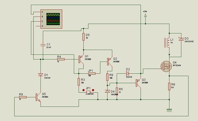

Tự nhiên nẩy ra ý làm choper luôn
đây là mo phỏng => ok, tuy nhiên chưa có thời gian làm và cải tiến thêm

Đây là code, có 2 phiên bản, đã được sửa lại, đã hỗ trợ cnc 4 trục.
