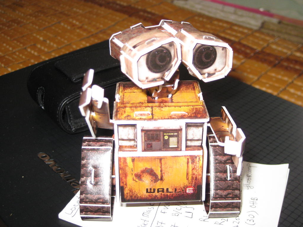

          Các bác xen cái con Robot lắp ráp của em có đẹp ko nè!.
          Rẹt rẹt....................xẹt xẹt......................roạt.......xong,,,,,, ,,,,,,,,xuống dòng...................Dohoanggiang
