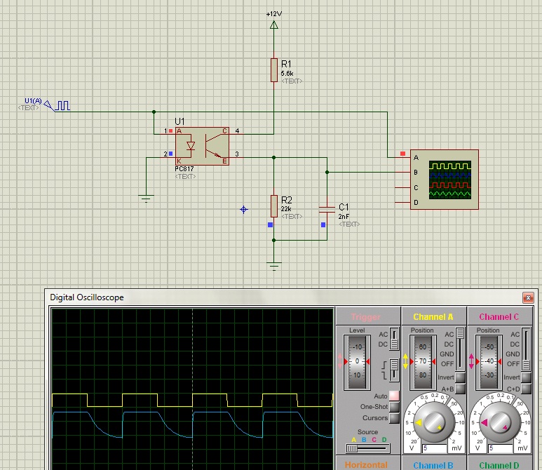

    Mình điều chỉnh tốc độ động cơ bằng PWM từ chân OCR0( PORTB.3) của atmega 16, tốc độ thì có thay đổi khi mình điều chỉnh độ rộng xung, nhưng FET rất nóng mặc dù chưa có tải, khi động cơ quay càng chậm thì FET càng nóng. Mình set thạch anh nội là 1 Mhz, tăng lên 4Mhz thì khi thay đổi giá trị PWM thì vận tốc động cơ không thay đổi là mấy.
    Đây là mạch và code, ai biết nguyên nhân vì sao giải thích giúp với nha.

    trui ơi là trời,bạn chuyên nhận làm đồ án mạch theo yêu cầu mà sao lại bó tay cái này z ?
      dổi r2 thành 1k thui bạn ah, là hết nóng

        hehe, đâu phải cái nào cũng rành rọt hết đâu bạn, cũng đúng là nhìn đơn giản thiệt nhưng mà chịu thua đấy, đã thay đổi R2 xuống 1k rồi mà nó vẫn nóng khi quay ở tốc độ chậm, full tốc độ thì nhiệt độ bình thường.

          thì khi full load nội trở của nó giảm nên k nóng và ngược lại thôi.
          còn cách khắc phục thì mình chưa ngâm cứu
          nhưng chắc do con opto

            Opto chắc chắn là ko sao, vì loại pc817 này đã rất nhiều người dùng rồi.
            Thứ nhất : 8 đi-ốt dùng bảo vệ MOSFET là loại nào ?
            Thứ nhì : phần mềm của vi điều khiển cũng có thể là nguyên nhân gây cháy nếu băm xung không đúng.

              k..ý mình là tín hiệu của opto ấy ...mình thấy người ta thường cho qua IR2184 hay gì đấy
              với lại nếu dùng opto thì sẽ có 1 trans để dập điện tích ký sinh trên cưc cửa cho FET khi không dẫn (vì lúc này phải dập càng nhanh càng tốt )
                dung la phai dap dien tich ky sinh, roi moi xem tiep
                  Cái Driver siêu lởm. Các giá trị và kiểu sơ đồ sai rồi. Và đây là kết quả với 1 xung kích 2KHz, duty = 50%.
                  Nguyên nhân nó nóng khi duty thấp là rõ rồi nhé.
                    thêm cặp tran thúc sau opto để lái Fet và dập điện tích kí sinh
                      nóng là chưa bão hòa ... đóng mở còn cở chế độ ' tuyến tính ' dùng cặp transistor thuận nghịch để ' driver ' fet ... là ok ... cái cơ bản này đã nói đến nhiều rồi

                              Thực sự cảm ơn tất cả mọi người đã chia sẻ chủ đề này. Thực chất thì kiến thức điện tử của mình vẫn đang ở trình lẹt đẹt thôi, mình nhận làm đề tài ở đây ko hẳn là mình làm hết, không biết hỏi thêm bạn bè, thầy cô nên mình vẫn hoàn thành đc. Với lại mạch kích của mình trước ko phải như thế này mà qua 1 transistor PNP nữa. Mấy bác cứ bảo phải thêm 1 cặp thuận nghịch, nhưng em thấy nhiều người họ đâu có làm vậy nhưng mạch vẫn ổn định đó thôi, tại chỉ mới thấy và chỉ nghe người ta nói vậy nên chưa biết bên trong nó như thế nào nên giờ mình mới thử. Bác fantasy ah: mình vẫn cứ làm đấy, bởi vì sau mỗi 1 cái đề tài thì mình sẽ rút ra đc 1 kinh nghiệm. Chí ít ra thì có người đưa mình tiền và mình chỉ bỏ công sức để nghiên cứu, mình vẫn thu về cho mình 1 lượng lớn kiến thức.
                              Nghe các bác nói em mới tỉnh ngộ ra nhiều điều, để em suy nghĩ và thiết kế lại 1 cái mạch khác đưa lên đây.
