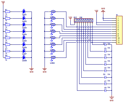

    các anh chị cho em hỏi tí. em thiết kế cái board dò line ADC như hình, điện áp từ chân quang trở em đưa về board phân tích ADC.
    nhưng em đang thắc mắc là việc em mắc thêm các tụ lọc ở chổ các chân quang trở nối xuống mass là đúng hay sai, em có 2 hướng suy nghĩ như thế này.
    1/ mắc tụ điện giúp lọc bằng đi những gai điện áp nhiễu tức thời.
    2/ mắc tụ vào sẽ có xu hướng chống lại sự thay đổi đện áp, nó làm bằng đi sự thay đổi điện áp ở chân quang trở ==> tốc độ đáp ứng của của board cảm biến ko cao. vì board phân tích ADC dựa vào sự thay đổi điện áp để đưa ra giá trị on/off cho các đường ngõ vào.
    không biêt suy nghĩ nào là đúng vậy các anh? cho em xin ý kiến vớ

    bạn cứ để nguyên tụ thế ko vấn đề gì cả, tại vì khi robo tiến vào vạch cũng ko fai là tốc đọ tức thời, lên sẽ ko anh hưởng gì.
    (^_^) hoangnv.3i@gmail.com
      ah, cho em hoi thêm là khoảng giá trị thay đổi của quang trở nằm trong khoảng nào vậy? em để điện trở kéo lên 10K tại chân ADC để tạo cầu phân áp ko biết đã hợp lý chưa? tìm mãi ma ko thấy DATASHEET đâu hết.
