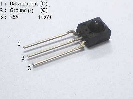

chào các Pro. cho em hỏi. em làm cái mạch chống trộm. em mua linh kiện về, con phát tia hồng ngoài và con thu, con thu có 3 chân, trên linh kiện không ghi một kí hiệu nào, em không thể biết được chân nào là VCC chân nào là Mass chân nào là chân tín hiệu. em đính kèm hình cho máy anh xem. anh nào làm rồi có kinh nghiệm giúp đở em.em cảm ơn nhiều
từ trái qua. chân 1 là GND, 2 là Vcc, 3 là Vout

dùng con có vỏ sắt như hình dưới, nhạy hơn,thu ác hơn, có khả năng chống nhiễu:

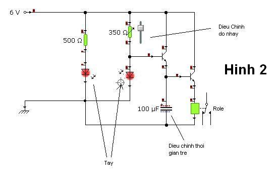

có rất nhiều loại thu phát hồng ngoại,co loai 2 chân như led gồn 2 con thu phát,con màu đen là thu còn phát là con màu trắng.cách đấu nối nó như sơ đồ mình đã đưa lên đó.còn một loại nữa là con phát vẫn thế,như con trên,còn con thu thì nó có 3 chân Vcc,gnd và out.bác có thể vào google đánh cảm biến hồng ngoại bằng hình ảnh ra một đống.còn một loại nữa là PIR nó là loại cảm biến thụ động hay còn gọi cảm biến thân nhiệt dùng trong các cửa tự động như trong siêu thị đó.khoảng cách của nó tầm 7m- 15m tùy thuộc vào modun đi theo nó và kính lọc của nó nữa con này cũng có 3 chân nhưng nó bao gồm cả thu lẫn phát trong đó rồi.hay nói cách khác cặp thu phát dặt song song nhau.nó hoạt động theo kiểu khi có người đi qua do người có thân nhiệt nên có phát ra một sóng hồng ngoại và mắt thu của nó nhận dc và xử lý tín hiệu đâuf ra (cái này em có tìm hiểu qua nhưng ko sâu nên bác muốn tìm hiểu kĩ thì đọc thêm tài liệu) chắc còn nhiều loại nữa nhưng sức có hạn nên em chỉ chém cho bác đến thế thôi.bác đã rõ rồi chứ.okNguyên văn bởi donkihote10 Xem bài viếtmach phat thu hong ngoai co may loai nhi?

à còn cách mắc thêm tranistor chỉ là để khuếch đại tín hiệu đầu ra thôi ko có j.loại nào bác cũng có thể mắc thêm dcđùa chứ tớ hơi ngu...thông cảm nha..heee...
chính con nhà bà xác luôn...nhưng thường thì hai con phát và thu đặt gần nhau(chiếu vào nhau ở khoảng cách tầm 50cm) thì cũng không cần có thể đưa luôn vào vxl nó vẫn xét như thường.Nguyên văn bởi donkihote10 Xem bài viếtthanks bác vậy con thu hồng ngoại tín hiệu của nó yếu phải dùng transistor khuếch đại tín hiệu lên.đùa chứ tớ hơi ngu...thông cảm nha..heee...
hôm nay mới chạy ra nhật tảo mua con phát với thu,phát thì ok,còn thu thì em dùng transistor làm công tắc.nghĩa là con thu bị che không nhận tín hiệu -> V_out ở mức cao làm transistor dẫn,đèn led kiểm tra sáng lên.đây là phần cảm biến,còn phần điều khiển dùng PIC (đếm sản phẩm),em có thể dùng tín hiệu của mạch cảm biến này đưa vào IC luôn he?
