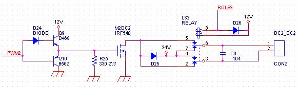

Đây là mạch điều khiển robot tự động của đội BKPRO vô địch châu Á TBD năm 2006, mạch chạy khá tốt.Attached Files

Hai con transitor ở trước mosfet làm nhiều vụ đẩy kéo để tạo xung kích cho mosfet. Khi PWM2 là mức một thì con trên dẫn, áp kích khoảng 12V. Khi PWM2 mức 0 áp sẽ được xả qua transitor dưới và điện trở 330, áp kích lúc này sẽ bằng 0 (mình k phải là thành viên của bkpro đâu, hì hì...).

Nguyên văn bởi phucvinh_el Xem bài viếtmạch của bkpro hài quá.. ko biết 2 on tranzitor trước con mosfet để làm gì, nhiệm vụ gì???
Gate / MOSFET khi đóng mở không dứt khoát thì tĩnh điện tàn dư trên mối nối sẽ giết ngay con MOS đó. Cặp transistor này bảo đảm đóng mở đúng thời điểm, an toàn cao cho chuyển mạch MOS như nmhai giải trình ở trên.

Nguyên văn bởi lanhuong Xem bài viếtSao hài nhỉ, đó là ứng dụng rất thông minh.

Sau này bỏ hẳn.
Hoạt động với động cơ côgn suất nhỏ thì đc khi lên đến cỡ (24V-6A) thì nó cháy FET như điên.
Mò đủ cách cuối cùng có 1 cách hết sức đơn giản.
Thêm trở trên đường tới cực Gate hạn bớt áp kích cho FET.
