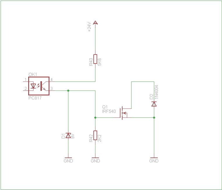

có thể cho em 1 cái mạch điều khiển cho con robot bằng tay ko mấy bác pro,mạch dùng điều khiển cho 7 động cơ DC nguồn 24V,đầu tháng 12 là tụi em phải hoàn thành con robot bằng tay để diễn ở trường rồi!

Nguyên văn bởi GA_CN Xem bài viếtA, cái mạch số 2 nó chạy không ổn đâu, vì khi đó áp kích Vgs chỉ tối đa bằng (12 - 0.6- 0.6)x330/(330+330) < 6V, FET không bão hòa được, khi chạy dòng lớn rất nóng.Nick: maiphuocsang

Các đội Robocon do chiến thắng nên đã áp dụng máy móc mạch của các đội năm trước. Nhiều đội đảm bảo lấy nguyên bản mà không nghiên cứu kĩ. Cho dù nó chạy tốt nhưng nó chưa phải là tối ưu, một số cái phức tạp một cách ngớ ngẩn. Đó là cái nhầm của họ.
Kích FET thế này đã được chưa nhỉ ?

Nguyên văn bởi duong_act Xem bài viếtCác đội Robocon do chiến thắng nên đã áp dụng máy móc mạch của các đội năm trước. Nhiều đội đảm bảo lấy nguyên bản mà không nghiên cứu kĩ. Cho dù nó chạy tốt nhưng nó chưa phải là tối ưu, một số cái phức tạp một cách ngớ ngẩn. Đó là cái nhầm của họ.
Mạch của bkpro các linh kiện đều có đầy đủ chức năng, không linh kiện nào là thừa cả, và theo mình thì nó cũng không phải là quá phức tạp. Khi làm mạch thì chất lượng còn phụ thuộc vào cách bố trí linh kiện, vẽ PCB, cách lập trình điều khiển ( điều xung PWM).

Nguyên văn bởi vo_cam Xem bài viếtmạch của bạn thì cần con opto có tần số hoạt động cao một chút, kèm theo đó nữa là sơ đồ của bạn chưa có linh kiện làm nhiệm vụ xả điện tích tàn dư của con fet khi nó ngưng dẫn.
Năm ngoái robot của bọn mình chạy cả mùa mà chẳng chết em fet nào
Opto thực tế tần số làm việc của nó cũng quá nhanh so với tần số của PWM rồi nên cũng không vấn đề gì.

Mạch BKPRO mình không nói là sai và vẫn chạy tốt nhưng nó đã " tối tân " không cần thiết như vậy. Một cơ cấu đơn giản hơn vẫn đáp ứng được tốt công việc . Giống như bạn sử dụng 2 con Dual core E2140 và Core i7 để gõ Word. Bạn thấy tốc độ nó không khác nhau bởi vì tuy Dualcore kém xa Core i nhưng để đáp ứng Word thì Dual core là đủ.
Trong mạch của BKPRO mình thấy có 1 chỗ sau : Với việc kích ngắt thì không vấn đề gì. Nhưng kích dẫn có vấn đề. Mình chưa hiểu chỗ PWM lấy trực tiếp từ VDK hay qua đệm dòng nhưng thường là 5 V . Qua diode sụt còn 4.3V. Qua sụt áp BE của tran thuận nữa còn lại 3.6 V cực đại rơi trên Ugs và đây là áp kích cực đại. Với áp này không biết Fet đã bão hòa chưa.
Nguyên văn bởi duong_act Xem bài viếtNhiệm vụ xả điện đã có điện trở nối GS là 2K2 rồi. Thực ra các bạn nói để xả điện cần điện trở nhỏ để việc xả điện dứt khoát và nhanh nhưng thực tế điện dung Ugs vô cùng nhỏ nên việc xả điện qua điện trở 2K2 rất nhanh và thời gian xả không lâu hơi xả bằng tran là mấy.
