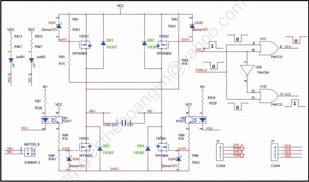

        Dùng cầu H cho ngon đi.Mình dùng ròi-Thấy rất ổn.Cặp IRF540_9540 là hợp lý ở điện áp 24V
          Mình thấy sơ đồ cầu này đc cái đơn giản trong điều khiển nhưng lại gặp vấn đề khi băm xung ở giá trị nhỏ( Độ rộng xung nhỏ).
          Nếu PWM>200 thì khá ổn (Chỉ có 1 đèn sáng)
          Nếu PWM <100 thì xuất hiện hiện tượng FET trên bị phát nhiệt ( 2 led cùng sáng nhưng sẽ có 1 cái kém sáng led kia_tùy vào bạn mở nhánh cầu nào)
          Mình đã dùng thêm mạch lọc trước mạch kich FET nhưng ko hiệu quả.
          Bác nào cho mình xin ý kiến hay có 1 mạch cầu nào ưu việt hơn thì post lên mình học hỏi.Không dùng IC driver càng tốt.Mạch dùng nguồn 24V nhé

                Dùng IC cầu H MC33887 tiện lợi hơn nhiều,mạch nhỏ gọn,lại ít khi chết (do bên trong nó có bộ chống quá dòng) khi dòng hơn 5A nó sẽ tự ngắt nguồn IC .Mình có xài thử và có 1 số ý kiến như vậy.Nhưng cũng công nhận mạch cầu H dùng Fet ngon hơn nhiều,nhất là bạn có khả năng PID tối ưu.
                  Mọi người cho mình hỏi tụ C103 nối giữa 2 cực đầu ra của động cơ trong cầu H có tác dụng gì nhỉ. Mình gà điện tử nên không hiểu tác dụng của nó lắm.
