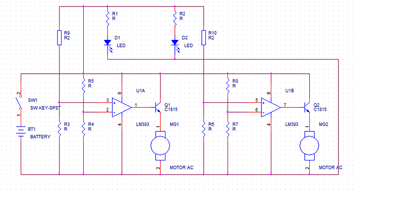

xin chỉ giáo giúp em ạ. em dùng lm 393 thì mắc thế nào ạ. còn con transitor là c1815 gr331. không biết mấy chân e,b,c mắc ở vị trí nào trên hình. vì em thấy con này khác mấy con em hay thấy.
mấy cái này bạn nên tra datasheet, thường thì BJT có thứ tự chân như nhau cho các loại, B-C-E, lên goolge tìm hình ảnh của C1815 sẽ rõ

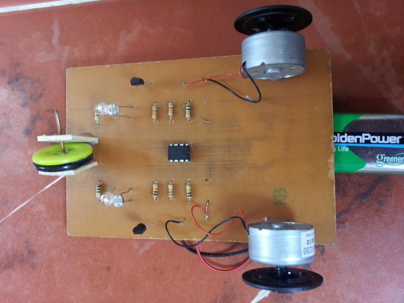

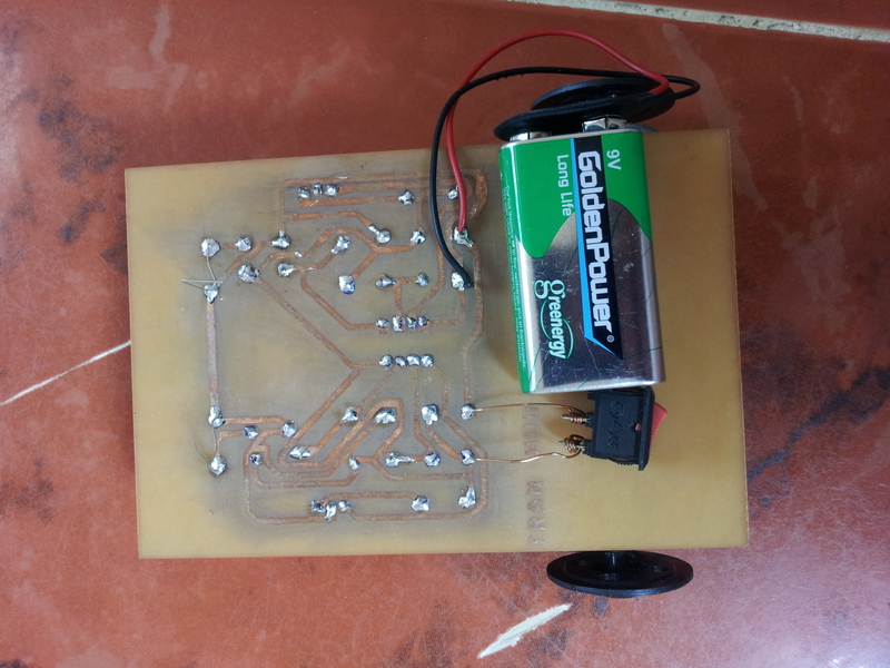

mình làm gión mạch của bạn minhtuan dùng c1815 xe chạy được 15" thì đức c1815. dùng c2383 khoảng 30' củng bị vậy luôn. giờ phải làm sau đây? các bạn giúp mình với
Em đã làm theo hướng dẫn trên và xe đã chạy thẳng mà không đi theo vạch đen.
Em sử dụng LM393, 2 trở 100 ôm thay cho 1k ( vì khi xe chạy dòng qua led quá yếu ), 6 trở 10k, 2 C1815, 2 motor 5v trong cdrom, 2 quang trở.
Anh chỉ giáo giúp em nhé, có cần gắn thêm con gì vào nữa để dòng ra ổn định và LM393 không bị nóng.
Vì em đang làm cái này để nộp đề tài cho giáo viên nên rất quan trọng đối với em.
Mong các sư huynh chỉ dạy
Lâu lắm rồi mình mới mò vào lại chủ đề này vì bận quá, mình ko rõ bạn làm mạch ntn, có giống mình ko nhưng nhìn ảnh thì rõ ràng bánh xe dẫn động phía trước "rất sai lầm" bánh xe này thì robot chỉ có chạy thẳng chứ sao rẽ đc @@!. Chế cái bánh xe như mình á, có thể lái đc.
