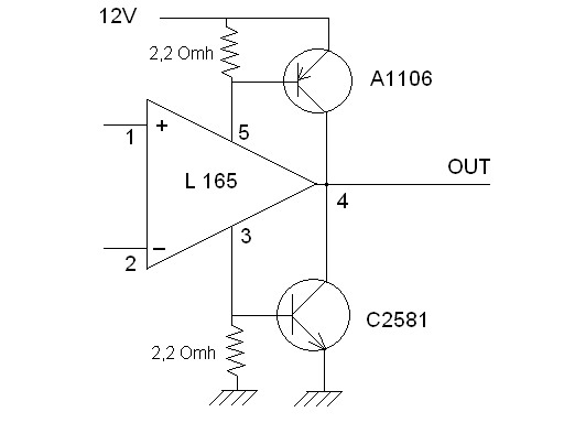

Chào các bro,
Sau đây Smartthought xin đưa ra sơ đồ mạch của mình và những khúc mắc gặp phải:
(nếu ảnh hơi nhỏ và mờ, các bro có thể zoom+ sẽ khá hơn)
ST xin nói sơ qua về yêu cầu của bài toán:
Điện áp đầu vào U_vao = 5Vac
Dòng đầu ra I_ra bằng 0 nếu U_vao = +/- 5V, và bằng 5A nếu U_vao = 0
Nguồn Ecc = 12Vdc/60W
Mạch xây dựng gồm 3 khâu: Khâu khuếch đại áp, khâu trừ, khâu biến đổi áp - dòng. Riêng khâu biến đổi áp - dòng, dòng ra tải sẽ nằm trong dải 0 - 5A, trong khi con Opamp nghe đâu chỉ chịu được dòng cỡ mA. Thực hiện mô phỏng thì chạy ngon, song nếu lắp thực tế không biết có ổn không?? (mong chỉ giáo điểm này).
Smartthought cũng đưa ra giải pháp B cho tình huống này là tăng điện trở R lên (khâu biến đổi áp - dòng), để kéo dòng đầu ra xuống cho phù hợp với Opamp, sau đó lắp thêm khâu khuếch đại dòng (dùng ULN2003 mắc song song các đầu ra, hoặc cặp transistor mắc darlington) để kích dòng lên cỡ A đáp ứng yêu cầu bài toán.
Tuy nhiên tất cả chỉ là lý thuyết, chưa lắp thực tế. Mong các bro trên diễn đàn có kinh nghiệm trong thực tiễn giúp cho một tay!
Nếu dùng ULN20xx mình thấy không ổn, vì họ IC này vốn thiết kế cho các mạch SW với open collector (Collector thường hở).
Nếu dùng Transitor mắc darlington thì bạn lại phải quan tâm điện áp rơi trên mối B-E (0,7V loại Si, 0,3V loại Ge). Với 2 Transitor loại Si mắc darlington, ta mất 1,4V, điện áp ra chỉ còn 10,6V.
Về Opamp tầng cuối, bạn có thể chọn dùng LM12. IC này có thể cấp dòng ra đến 10A. Hoặc dùng L165 kết hợp với Transitor để khuếch đại dòng (ảnh đính kèm). L165 ( hoặc L465) có thể cấp trực tiếp 3A nếu tản nhiệt tốt.Đêm nay tớ không ngủ - ngày mai tớ ngủ bù
