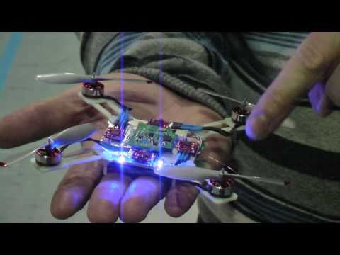

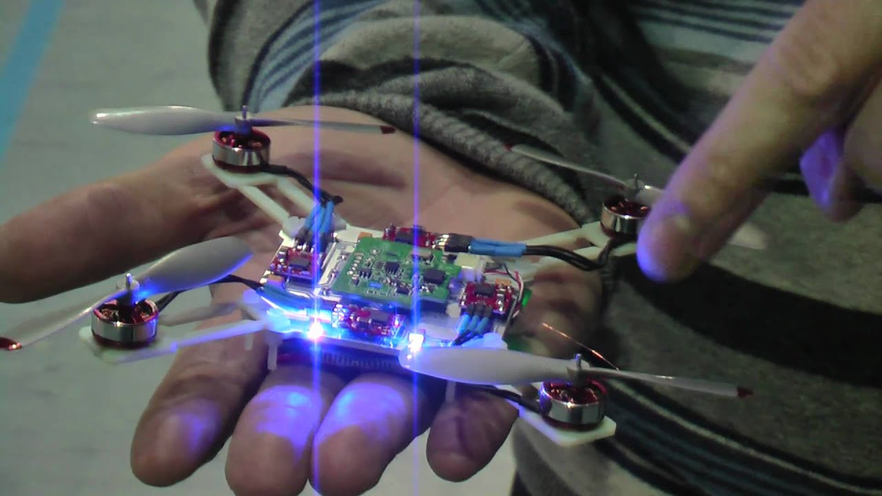

    chào các bác hum nay dạo trên youtube thấy cái clíp hay quá mà chúng ta rất có thể làm đc 1 cái để nghịch cho vui nhưng mà vẫn đề ở đây là tốc đọ của cái motor là ntn k biết.
    vậy các bác cho e hỏi cái motor của cái trong clip là bao nhiu vòng/s để có thể nhâng đc máy bay đồ chơi????.
    cái đồ chơi này là thiết kế thay kiểu này tui nghĩ cũng dễ và kết hợp thêm bộ RF và 2 quả pin điện thoại thì ok luôn.gọn nhẹ dễ làm mà kết cấu k phức tạp như trực thăng hoặc phản lực
    mong đc nhiều ý kiến đóng góp để làm 1 cái cho a/e chơi vui
    good luck !!!

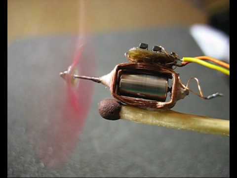

      cái micro brushless motor đó ko có gì là công nghệ cao cả bạn à, nó chỉ là dùng nam châm của cục rung điện thoại, rồi quấn dây như trong video và cần 1 con chip chuyên dụng điều khiển thế thôi
        k cái đó chỉ là phụ mình có thể điều khiển = RF của mình cũng đc mà nó cũng dễ thui nhưng chủ yếu là cái tốc độ của nó thui với lại vấn đề lõi của nó kiếm ở đâu nhỉ còn mấy cái phần cứng với điều khiển cũng dễ mà.chủ yếu đc phải quay nhanh và khỏe

                bác có bít tốc độ đi chăng nữa thì có ích gì nhỉ, motor đó hiệu suất rất cao, nhẹ, đủ lực... nhìn chung thì chỉ có mua mới dáp ứng được, conn quadcopter này là hàng công nghệ cao, 4 con motor đó mua ko ít hơn 1 chai,cục pin của nó là pin lipolymer dòng xả cực cao mà ko hư pin, chứ nghe nói bác dùng pin điện thoiaj thì chịu sao nổi đám moto 3 pha đó,còn nói đến mạch điều khiển của nó, 4 cái esc và 1 cái mạch reciever kết hợp với gyro cân bằng 3 chiều, 1 bộ Tx (cái tay điều khiển) có giá ko dưới 3chai (là hàng chấp nhận được chứ chưa nói xịn). Còn bác muốn làm thì khó mà đươc vì nước ta linh kiện ko có,mà nếu đặt nước ngoài thì ko rẻ,có khi mắc hơn cả cái đám đó,mà nếu có làm thì chắc ko thể làm nhỏ gọn chuẩn như của nó được,vì cái này mà lệch 1 chút là nó bay vòng vòng ngay, ko đứng yên được. Đối với dòng RC này thì an toàn ổn định là hàng đầu, lỡ đang bay nó khùng khùng là coi chừng mất cả chai như chơi chứ ko đùa. Có thể bác cho mua thì mắc nhưng cái gì cũng có giá của nó, nhà sx cũng đã tính hết rùi mới đưa cái giá như vậy, tiền nào của đó
                motor brushless kia làm được, có điều phải có mạch điều khiển cho nó, mà nếu làm được thì mình thấy nó nhỏ xíu thì cũng chẳng ứng dụng gì nhiều nhỉ, công suất ko cao
