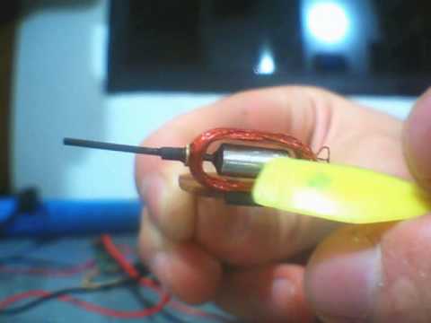

                  Cái này mới dữ
                  Quadrocopter Ball Juggling, ETH Zurich - YouTube

                              Cái video này anh em nha ta cũng có thể làm đc. mạch điều khiển dạng thô sơ đang nằm rất nhiều ở những cái quạt tản nhiệt ở máy tính để bàn ấy. mỗi cái máy tính ít nhất cũng có 1 đến 2 cái (một cái ở bộ nguồn, một cái ở quạt hệ thống), chỉ cần Drive hai chân out của nó là có thể chạy đc cái quạt to hơn(cái này bạn có thể tìm thấy dạng này đã Drive trong cái quạt của bếp từ ấy, quạt trong bếp từ thì drive bằng transistor, nhưng ở video trên thì họ dùng FET.)
                              Cái này hôm trước cũng có ý định làm nhưng chưa kiếm đc cục nam châm tròn như vậy,
                              đang làm thử với cái nam châm trong motor anten soay (hoặc trong cái motor túp năng của quạt điện ấy cũng có)
                              Nhưng mà nam châm mà bọn nó dùng là nam châm công nghiệp nên mạnh hơn nhiều. nam châm của nó mạnh như các loại mà mình hay gặp ở Động cơ xe đạp điện, trong ổ cứng...
                              Em thích tìm hiểu về loại động cơ BLDC này từ lâu rồi, nó có rất nhiều ưu điểm nhưng mà Drive nó cũng khó.
                              theo em biết thì có một số IC chuyên dùng để điều khiển loại động cơ này như MC33035

                                Nếu cần thì bác có thể lấy cái động cơ trong cái ổ CD rom ấy nó cũng là loại BLDC,
                                trên mạng họ lấy cái động cơ này làm máy bay nhiều lắm, có thay đổi một chút về số vòng dây và tiết diện dây
                                http://www.bavaria-direct.co.za/models/motor_info.htm và còn nhiều nữa nhưng mình không nhớ lắm
                                động cơ trong CDrom nó dùng nam châm không đc mạnh. trên mạng họ thường phải thay cái nam châm thì nó mới mạnh đc.
