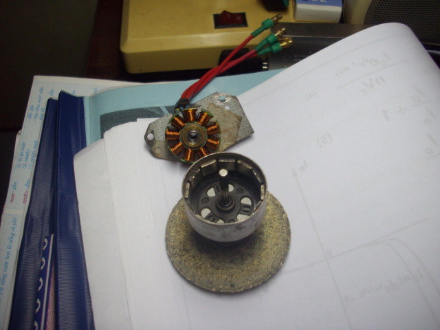

    quấn lại motor CD thì ráng kiễm hơn chục cái mắt đọc đầu đĩa gỡ nam châm ra rùi dùng, nhớ phải đồng bộ, quấn lại cho công suất cũng kha khá, mình đã quấn được 1 cái cho cỡ 70w với điện áp 12v dòng 7A, mỗi tội kiếm mắt đọc hơi bị cực, ko bít chỗ nào rã những thứ này nhỉ đi kiếm về quấn tiếp máy cái làm máy mài hay cắt mini cũng hơi bị ok, thêm bộ nhông vô khoan thả ga

      • #33
        Nguyên văn bởi hatbui Xem bài viết
        bác cho mấy cái ảnh để anh em tham khảo.
        hình đây, ko có chụp chi tiết từng bước (chẵng nhẽ tháo ra quấn lại chụp nên các bn tự nghiên cứu nhé )

          mình cũng đã quấn 1 cái từ cái động cơ ổ cứng. nam châm thì mình tháo cái ổ cứng ra rồi lấy 2 miếng siêu nam châm. dùng kẹp leve và đục gỗ để đụt cho vỡ ra từng miếng vuông nhỏ dán vào, chạy cũng ok lắm. ko nên dùng kềm bẻ vì nó sẽ gãy vụn ko đc như ý muốn. minh đo thử với cánh quạt 8x1,5x0,5 thì lực kế chỉ 400gam. nhưng chưa bay lần nào do ko có liều mạng hi sinh kít. hehe .. ah mà chợ nhật tảo có bán loại nam châm này mà. mà nó hình tròn nhưng mạnh khiếp.

                      • #41
                        Nguyên văn bởi minhtri0405 Xem bài viết
                        Bác quấn 1 cuộn bao nhiêu vòng và dùng dây bao nhiêu vậy?
