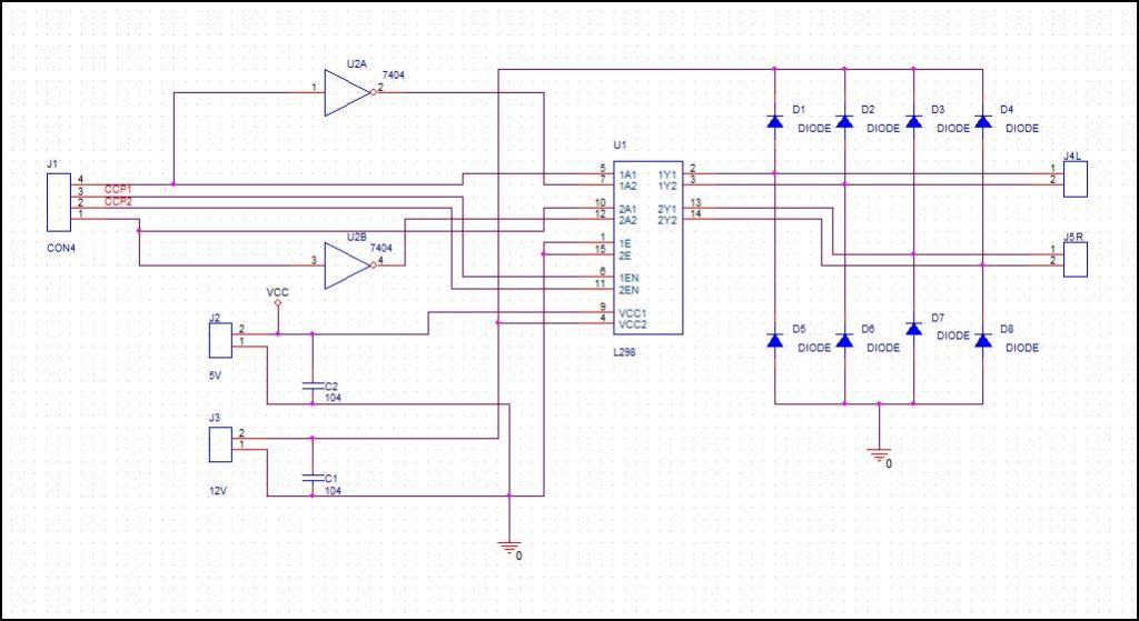

    Chào mọi người.
    Em đang làm một đồ án về xe robo. Gặp phải vấn đề với module điều khiển động cơ bằng L298 như sau :
    • Chiều quay của 2 động cơ DC được điều khiển bằng 2 chân RC0 và RD0 của PIC18f4550.
    • 2 chân này nối với IC not 7404 để tạo thành 4 đầu vào nối với 4 chân IN1, IN2, IN3, IN4 của L298
    • 2 chân PWM của PIC được nối vào 2 chân ENA và ENB của L298.
    • Chân nguồn cấp Vs của L298 được nối với nguồn 3V, 5V hoặc 12V.
    Khi làm ra mạch thật, em đo thấy tín hiệu đầu vào ở các chân L298 đều ok, nhưng các chân đầu ra của nó chỉ khoảng 0.2 volt --> không thể quay được động cơ!
    Mong được sự giúp đỡ của mọi người. Em xin cảm ơn.

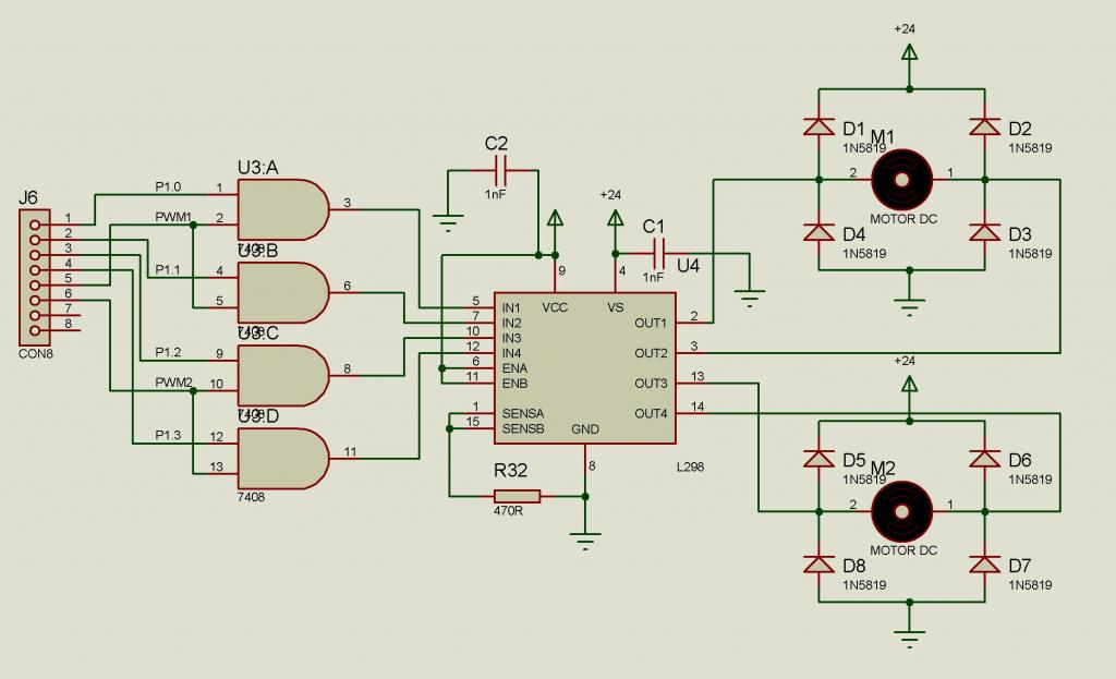

    để điều khiển đông cơ PWM dùng L298 bạn lắp theo mạch này
    mạch này mình cũng đã từng lắp để điều khiển robot rồi, mạch chạy ok
      Cảm ơn anh ! Em sẽ thử test mạch này xem sao.
      Em có một thắc mắc là nếu mắc mạch như vậy thì tại những thời điểm xung PWM = 0 (duty cycle < 100%) thì cặp đầu vào IN IN của L298 sẽ nhận giá trị 0 - 0 --> theo datasheet thì đây là chế độ Fast Motor Stop ---> trong một giây PWM có bao nhiêu xung (vd : 1200hz ) thì động cơ sẽ rơi vào chế độ stop này từng đó lần.
      Vậy việc bị dừng liên tiếp như vậy có ảnh hưởng đến tốc độ động cơ hay k ( k thể đạt được vận tốc mong muốn ) ?
      Em xin cảm ơn.
        THeo mình mạch anh vietlamdt cũng hay ! Nhưng ko cần thiết phải cần mấy con AND và bạn có thể lấy các chân IN1...IN4 + ENA + EB
        Vì L298 mình nhớ tần số nó hoạt động khá nhanh! Bạn có thể SET IN1=1 và IN2=0 + PWM để điều khiển ENA khi đó ta sẽ đkhien được theo PWM
        Mình cũng làm như vậy! mạch đơn giản hơn
