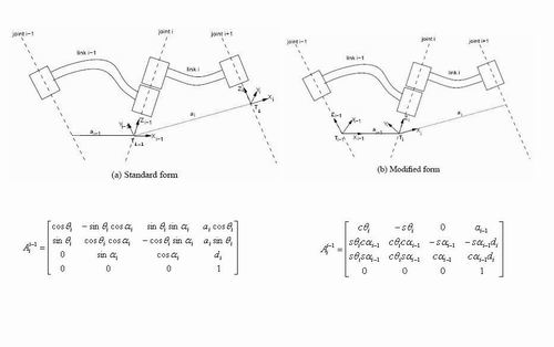

    Khi bắt tay vào để để điều khiển một cái tay máy, việc đầu tiên của bài toán đó là chọn trục tọa độ gắn lên trên các khớp. Việc chọn trục tọa độ nói thì đơn giản nhưng rất quan trọng vì nó ảnh hương đến toàn bộ bài toán về sau.
    Trong bài viết này, mình gửi đến các bạn 2 phương pháp chọn trục tọa độ. Phương pháp cơ bản như các bạn đã được học hay đọc trong sách giáo khoa, nó được gọi là phương pháp chuẩn. Khi đó, hệ trục tọa độ thứ i-1 được gắn trên trục của khớp thứ i.
    Phương pháp thứ 2 được biến đổi đi chút ít, hệ trục tọa độ thứ i được gắn trên khớp thứ i. Phương pháp này khá phổ biến ở Nhật.
    Như các bạn có thể thấy, ma trận A của phương pháp thứ 2 trông có vẻ đơn giản hơn phương pháp thứ nhất (phương pháp chuẩn), đặc biệt là cột thứ 4 không có biến xoay nào cả, chỉ có biến tịnh tiến.
    Cả 2 phương pháp này đều có thể giải ra kết quả nhưng con đường để giải ra kết quả cũng không đơn giản. Nó sẽ đơn giản hơn nếu bạn tìm đúng phương pháp chọn trục. (chỉ có điều là bạn sẽ phải thử cả 2 phương pháp, hơi mệt lúc đầu một tí).

          Theo mình đọc được thì hình như ko có ma trận DH.
          DH ở đây viết tắt của Denavit - Hartenberg notation. Nó là một bảng đưa ra thông số của một tay máy hay nói cách khác nó đưa cho người tính toán một phương thức để mô tả các mối quan hệ động học trong một cái tay máy.
          Bảng D-H này có được sau khi đã gắn các trục tọa độ lên các khớp của tay máy. Chính vì thế, nếu việc gắn trục lên các khớp mà khác nhau thì nội dung của bảng D-H này cũng khác nhau. Cụ thể:
          -Ở phương pháp chuẩn bảng D-H có các cột:
          Link number alpha(i) a(i) d(i) theta(i)
          -Ở phương pháp còn lại:
          Link number alpha(i-1) a(i-1) d(i) theta(i)
          Rồi sau đó, từ bảng này tìm được ma trận A như phần đầu mình đã nói. Chính vì thế, bảng D-H này là một bước trung gian để tìm ra các ma trận A.

                        Theo mình được biết thì trong phần Kinematics của Robot hiện có 2 trường phái cùng tồn tại. Hai trường phái này phân biệt nhau bởi cách gắn các trục lên các khớp.
                        - Trường phái DH cổ điển: được mô tả kĩ trong cuốn Robot Manipulator: Mathematics, Programming, and Control của Richard P. Paul.
                        - Trường phái DH sửa đổi: được mô tả kĩ trong cuốn Introduction to Robotics - Mechatronics and Control của John J. Craig.
                        Đối với những bạn mới học thì các bạn có thể theo trường phái nào cũng được và nên trung thành với trường phái đó. Nhưng chú ý là mỗi khi bạn định tham khảo một công thức về Kinematics từ một nguồn nào đó thì các bạn phải chú ý xem tác giả của công thức đó theo trường phái nào để tránh nhầm lẫn.
                        Mình còn nhớ hồi học môn Robotics ở ĐHBK có 2 thầy cô cùng dạy một lớp trong 1 kì. Thầy Tiến thì dạy theo quyển của Paul còn cô Thục Anh thì dạy theo quyển Foundation of Robotics - Analysis and Control của Tsuneo Yoshikawa (cùng trường phái với Craig). Lớp mình hồi đó may có một cậu phát hiện sự không trung khớp trong ma trận DH nên mới phân biệt được. Nếu không thì đi thi chắc trượt cả lớp.
