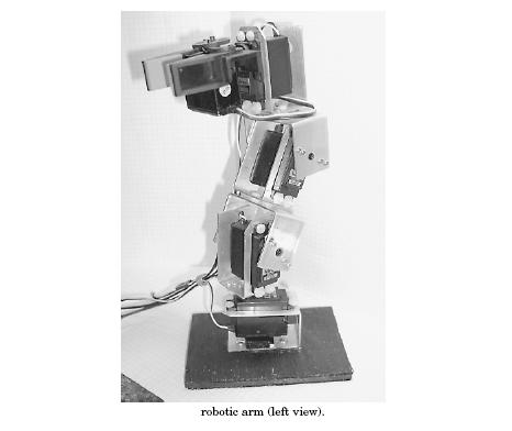

      Thử 1 ví dụ tính toán 'động học ngược' cánh tay robot 4 bậc tự do (giải bằng Maple 9.5), không biết bác 'Vo_Duy_Thanh' có thường xuyên dạo qua đây để ta cùng giải không nhỉ? cái luồng về đề tài này bị bỏ quên thì thật là tiếc.

          OK!. Cấu hình và mô hình tương đương của một cánh tay 4 bậc tự do.
          chú ý: hệ tọa độ trong hình vẽ là hệ tọa độ cố định được gắn với giá đỡ.
          Bài toán 'động học thuận' thì dễ rồi. Trong thực tế đa số là cần giải 'bài toán ngược' tức là:
          Tìm giá trị các 'biến khớp' sao cho điểm 'tác động cuối' đến đúng vị trí được xác định trước.

              Tớ đã xem qua rồi, cho tớ một thời gian đã. Tuy nhiên, ko hiểu cái mô hình trong file mohinh.gif đó ý, cậu đặt hệ trục tọa độ như vậy chỉ là cho người xem biết, đó là một khớp hay là cậu đặt hệ trục tọa độ để giải bài đấy. Sao các trục z chổng hết lên trời vậy?

                Nguyên văn bởi Vo_Duy_Thanh
                Em đặt hệ trục tọa độ như vậy ý để chỉ đó là một khớp (và khi giải bài tất nhiên ta phải gán cho mỗi khớp động một trục tọa độ khác nhau).
                Chổng lên hay chổng xuống là tùy theo ý mình qui ước chứ ạ. Miễn là thỏa mãn qui tắc: (vector đơn vị x) x (vector đơn vị y) = (vector đơn vị z).
                  Nguyên văn bởi ToanThang88
                  Sao thế được. Trục z luôn được đặt là trùng với trục của khớp, đặt linh tinh sao được. Trục x luôn là trục nằm trên đường vuông góc chung của 2 trục liền kề nhau. Đặt lung tung sao được.
