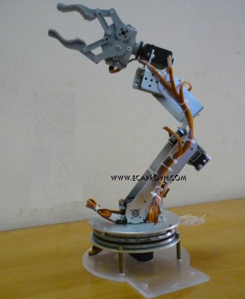

    Em đang tìm hiểu để chế tạo 1 cái cánh tay máy, bác nào có kinh nghiệm cũng như tài liệu chia sẻ cho em với, em xin chân thành cảm ơn.

    http://www.lynxmotion.com/c-27-robotic-arms.aspx
      Robot 6 bậc tự do, sử dụng động cơ Servo RC.

            cậu có thể cho tớ biết động cơ dùng cho các khớp là loại gì không?
            và có tài liệu về cánh tay của câu, cho tớ xin để tham khảo với, cảm ơn nhiều nhiều

              đây là động cơ RC Servo đó bác.
                bác này cũng giàu ghe, chơi toàn rc new
                một con đó trên thị trường giá bao nhiu, dùng động cơ bước đc ko nhỉ

                  mình cũng không biết rõ. bác hỏi chu nhân bức ảnh ý.
                  theo mình biết thì một rc servor trên thị trường giá 300k/1em (thằng bạn mình mới mua cách đây 2 tháng)

                    Servo dễ dùng hơn: 3 sợi dây: 1 đất, 1 dương và 1 dữ kiện.
                    Stepper motor khó dùng hơn vì hệ thống driver bác phải làm lấy. Phần mềm cũng rắc rối hơn.
                      [QUOTE=Paddy;290884]Servo dễ dùng hơn: 3 sợi dây: 1 đất, 1 dương và 1 dữ kiện.
                      BÁC NÓI Ở DÂY LÀ RC SERVO ,CHỨ KHÔNG PHẢI MẤY LOẠI SERVO BAN ĐẦY NHẬT TẢO ĐÂU
