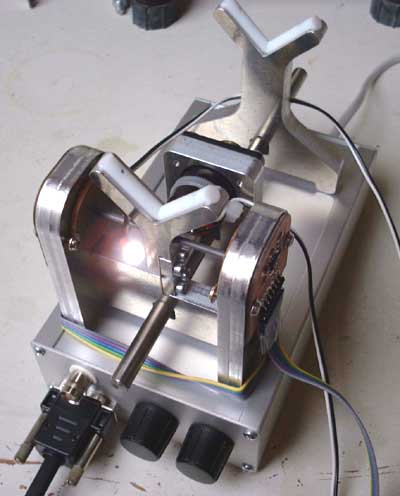

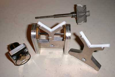

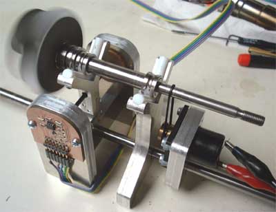

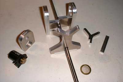

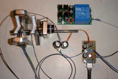

    Có bao giờ bạn nghe nói về cái máy đo cân bằng động chưa ! Ứng dụng trong đo trọng cân bằng các cơ cấu Cam khi quay quanh trục , như cánh tubro charge , hoac cánh quạt máy khi lên tua cao bắt buộc bạn phải đo cân bằng động

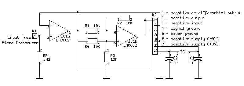

    Ứng dụng 2 cái cảm biến rung của B QD nè :
    Project này chỉ đơn thuần đo được độ cân bằng chi tiết khi quay nhưng khi lấy hoạc mài chi tiết để xác định khối lượng vật liệu thì có cách khác
    Nhưng với BNC output cho Oscilloscope thì ta có thể dễ dàng xác định được độ cân bằng cũa vật khi quay hehe

    SChematic ne

      cái nay hay qua bác ơi , em đang có ý dinh nghiên cứu nó nhưng không biết sử dụng cảm biến nào và mua nó ở đâu.
      mong bác chỉ giúp nên sử dụng loại cảm biến nào và mua nó ở đâu
      chân thành cảm ơn
        càm biến rung piezo QD ban 55000 1 cái đó, thành pho HCm thi vô Nhật tảo kiếm ,email cho mình se có toàn bộ project
