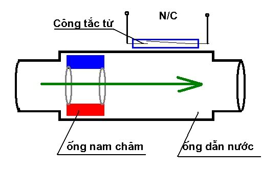

Bác nào biết hoặc bán con cảm biến ( hoặc phao ) dùng trong giếng khoan đường kính 25 cm sâu 130m không ? Bọn em dùng bơm chìm , mức cạn thì bơm ngừng hoạt động.thanks.

Đúng rồi, nhưng ống dẫn nước nên đặt thẳng đứng để khi hết nước thì nam châm tự rơi xuống do trọng lực. Dùng nam châm chìm và có thêm 1 nút khởi động ban đầu để bơm vận hành đẩy nam châm lên.Chuyển điện điều hòa Nhật, nồi cơm IH ... từ 100V sang 220V
