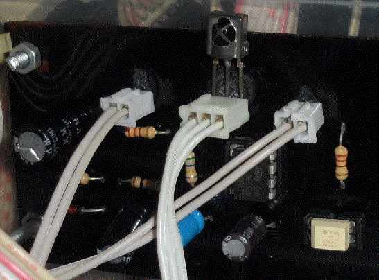

Gừi chủ thớt thêm cái hình chứng thực.
Cung cấp thên tý thông tin là con mắt thu tên 838LM (thật ra xài con nào chả được, miễn còn sống), opto cách ly là con TLP251.
[ATTACH=CONFIG]71235[/ATTACH]
