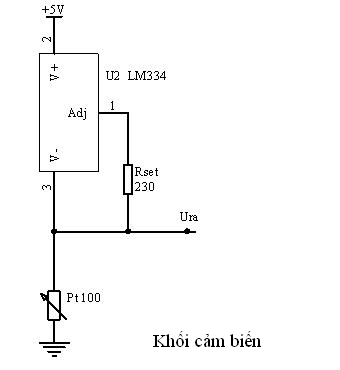

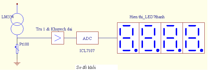

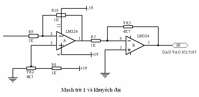

                            • Mình có 1 số hình ảnh sơ đồ khối của mạch đo nhiệt độ sử dụng Pt100 mà hồi trước mình làm đồ án tốt nghiệp.
                              Mạch này bọn mình thiết kế đơn giản chỉ để đo nhiệt độ,hiển thị LED 7 thanh.
                              Mạch chạy tốt.Click image for larger version

                              • Hic,mạch hồi trước bị hỏng ổ cứng giờ mất hết cả dữ liệu,vừa mới vẽ lại xong.
                                Chắc là vẫn đúng vì mình tính toán lại kỹ càng rồi
