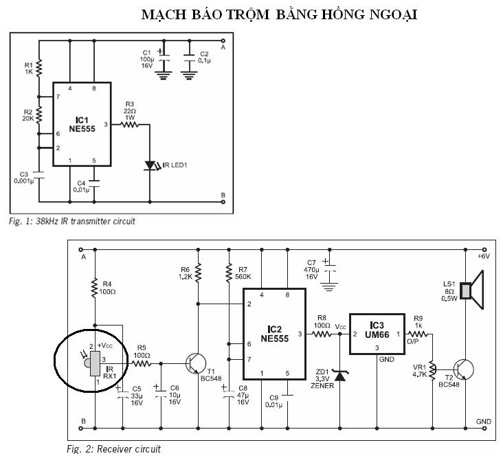

                  mạch báo trộm bằng hồng ngoại
                  cho hỏi trong mạch nay có thể thay con bc548 bằng con b548 ko
                    Nguyên văn bởi viet852001 Xem bài viết
                    BC548 va B548 là một mà bạn, là transisto loai NPN.

                      Nhưng mạch này ở phần phát lại phải dùng 555 để tạo dao động nhỉ ? Tạo dao động có mục đích chủ yếu là chống nhiễu,tức là phần thu phải có chức năng chon tần số nhưng trong phần thu không thấy có mạch này nên phần phát chỉ cần mắc led qua điện trở vào nguồn thôi là đủ.
                        Theo mình thì không hẳn bạn à. Hồng ngoại được truyền theo dạng xung sẽ có thể truyền được xa hơn. Bạn ko tin thử lắp sẽ thấy ngay sự khác biệt. nếu lắp như bạn nói chỉ được khoảng 20 đến 30 cm thôi. Lắp có NE555 được khoảng 70 cm

                          Không chỉ truyền được 70cm thôi đâu.Truyền gần như vậy thì nghĩa lí gì.Mình đã thử mạch này không cần xung thì khoảng cách đã đạt hơn 10m rồi.Nếu có xung để chống nhiễu thì có khi xa hơn và mạch thu có thể điều chỉnh cho độ nhạy tăng lên mà không lo bị nhiễu.
                            Thật hả bạn? Bạn dùng loại thu phát bình thường mua ở chợ trời à? hay dùng loại nào mà xa thế?
