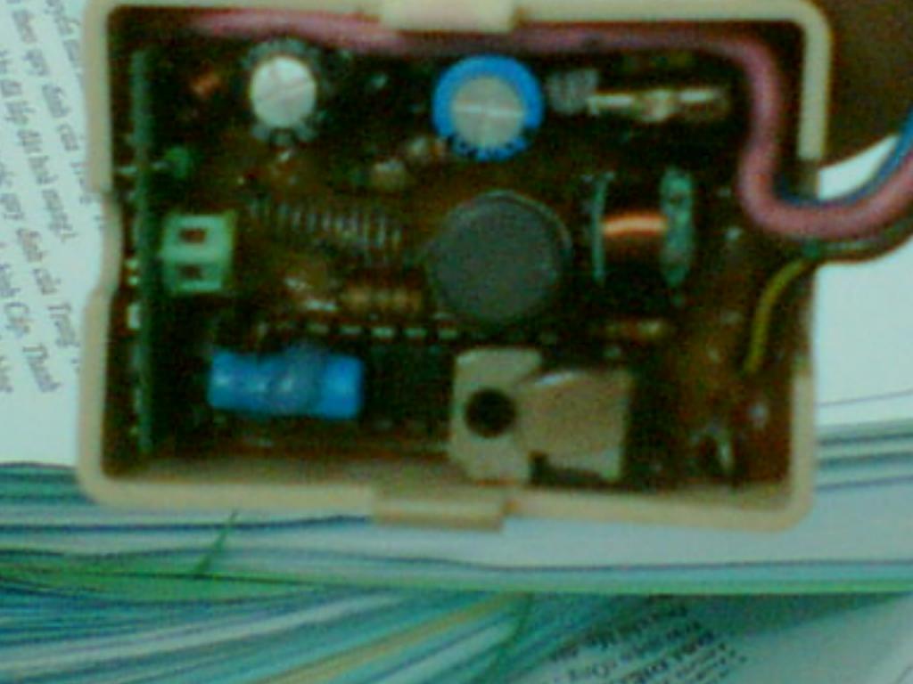

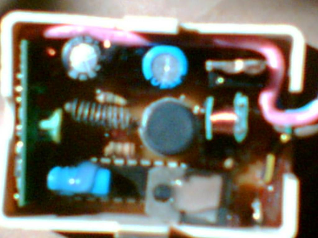

tui lấy mạch trong con búp bê ra xem rồi mà ko hiểu lắm, với lại mấy đường dây bị silicon đen che mất
tui có hình này, thay đèn bằng kèn, thay khóa k1 bằng cảm biến rung của con búp bê thì có chạy ko vậy
mạch này hơi khó chạy, phải phân cực lại 2 con TST, nếu không dùng con SCR dễ chạy hơn. công tắc quay xài chung nguồn với SCR luôn khỏi phải xài riêng 2 nguồn
bác xài scr nó dễ hơn, còn cái công tắc thì lấp cái lò xo kéo dài ra, cố định 1 đầu, đầu kia cho tự do sao cho thật nhạy, cũng ko khó lắm đâu. làm thêm 1 cái công tắc (công tắc thường đóng) ngắt nguồn khi muốn tắt báo động. còn nếu pác muốn nó kêu 1 lúc rồi tự ngắt thì mua quả bóng đồ chơi (chắc 10k), ở trong có cái đèn, khi lắc mạnh quả bóng thì mấy cái đèn ở trong nó chớp 1 lúc rồi tắt. pác lấy ra, chế lại 1 chút là dc!
