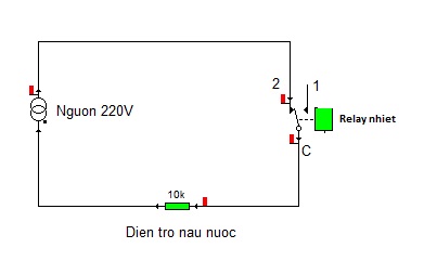

    Mình là dân sinh học, không biết về điện tử. Nay vì muốn lắp đặt một bộ đung nước ổn định nhiệt độ ở 40độ C để phục vụ thí nghiệm. Mình ra chợ Dân Sinh, Q.1 hỏi thì người ta bán cho mấy thiết bị sau:
    - Một cái công tắc nhiệt tự động Rainbow, mã TS-050S R-C tháng đo 0C-50C, 16A/250v, công ty Rainbow electronics, Hàn Quốc.
    - Một cái rờle IEC255-10A240V
    - Một cái điện trở nấu nước hiệu Hoàng Hải 220V\240V, 800W.
    Người bán nói mình đem về nhờ thợ điện tử lắp lại thành mạch điện. Nhưng mình đem ra nhờ mấy anh thợ điện sửa điện tử, tivi nhờ lắp hộ thì ai cũng nói chưa lắp bao giờ nên không biết?
    Mình viết bài này nhờ anh chị nào biết lắp đặt hướng dẫn dùm mình cách nối dây các thiết bị trên. Vì mình không phải dân điện tử nên không rành mấy cái mạch mà các anh chị đã viết để tự lắp đặt. Vậy rất mong anh chị hướng dẫn tận tình giúp.

      Cách đấu đơn giản, mình nghĩ là bạn tự làm được. Cái dây từ phích cắm điện đến điện trở nấu nước ấy, bên trong có 2 sợi, bạn cắt đứt đi 1 sợi, như vậy là có 2 đầu dây. Một đầu bạn nối vào chân C của công tắc nhiệt, đầu còn lại nối với chân số 2, còn cái rơ-le không cần dùng đến.
      Phần điện trở nấu nước nên đặt sát đáy bình để tất cả lượng nước trong bình đều được đun nóng (vì nước nóng đối lưu lên trên). Còn bầu cảm biến của công tắc nhiệt thì đặt ở khoảng giữa của khối nước. Nên nhẹ tay với cái ống nhỏ nối từ bầu về công tắc nhiệt để tránh bị gãy, bẹp. Với mạch này thì nước trong bình sẽ không ổn định lắm, nếu đặt 40 độ thì nước trong bình sẽ ở khoảng 38 đến 42 độ. Muốn ổn định hơn thì phải dùng mạch điện tử !
        Pac hoangtam741 nói đúng rồi đó, xin mạng phép vẽ hình cho pác dễ hình dung.
        Con TS050S nhảy khi sai khác là - 4 độ C => nhiệt độ của pac sẽ là 36-40 độ

          Cảm ơn các anh nhiều. Mình sẽ lắp thử và báo kết quả lên diễn đàn để các anh mừng
            Mình đã lắp theo hướng dẫn của anh em. Tuy nhiên, lắp xong mà cái điện trở đun nước không thấy có hiện tượng xủi bọt. Mình gở cái điện trở ra thử riêng thì thấy vẫn hoạt động bình thường. Sau một hoài loay hoay không biết làm sao, mình thử tháo dây số 2 bỏ qua số 1 thì thấy điện trở hoạt động được. Vì vậy mình giữ nguyên mối ngày luôn hihi, chắc cơ chế mối nối của cái công tắc này khác mấy loại khác quá.
            Sau khi thử thành công, mình thay cái điện trở nấu nước bằng một ổ cắm điện (loại ổ dài lắp được 3 phich cắm, và có bóng đèn nhỏ để báo hiệu có điện). Do vậy, bây giờ mình có một cái bảng nhựa gắn cái công tắc, và ổ cắm điện chung gần bồn đun nước ổn nhiệt (40độ C). Mình gắn hai cái điện trở nấu nước ở hai đầu của bồn (dài 1,2m x rộng 40cm x cao 30cm), và bỏ vô bồn một cái bơm hồ cá nhỏ dẫn ống xã đầu bên kia để đảo nước cho đều.
            Xin anh chi em góp ý thêm để mình hoàn thiện bộ đun nước này ạ.

                  Cái này đơn giản mà, bạn đã có công tắc nhiệt rồi thì không cần dùng relay thêm làm gì. Tuy nhiên để công tắc nhiệt hoạt động thì bạn phải đấu mạch đúng cực tính vì thế bạn phải đổi lại cách nối dây thì thiết bị mới hoạt động đó.
