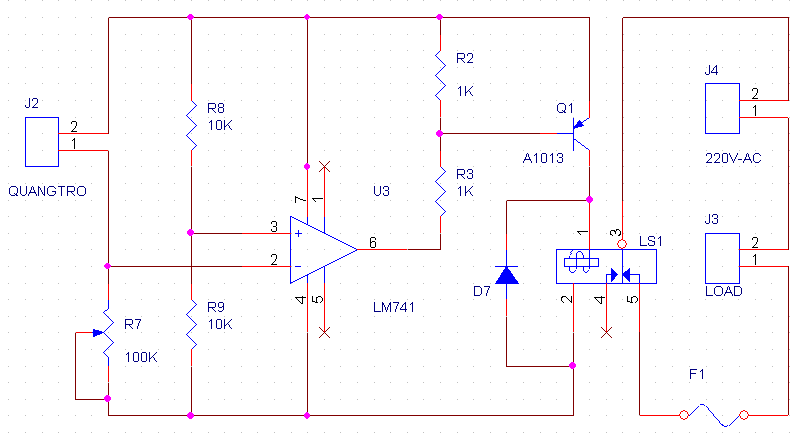

Em đang cần thiết kế cái mạch cảm quang có thể dùng diot quan , quan trở or cảm quang , nhiệm vụ của nó là ban ngày có ánh sáng thì mạch khóa không cho dòng đi qua , ban đêm (tối) thì mạch thông cho dòng đi qua để điều khiển cho đèn sáng . Em có cái sơ đồ thiết kế như vậy không biết có đúng không và không biết tỷ lệ các R = ? để nó hoạt động được ?

chao banNguyên văn bởi gigabitps Xem bài viếtEm đang cần thiết kế cái mạch cảm quang có thể dùng diot quan , quan trở or cảm quang , nhiệm vụ của nó là ban ngày có ánh sáng thì mạch khóa không cho dòng đi qua , ban đêm (tối) thì mạch thông cho dòng đi qua để điều khiển cho đèn sáng . Em có cái sơ đồ thiết kế như vậy không biết có đúng không và không biết tỷ lệ các R = ? để nó hoạt động được ?

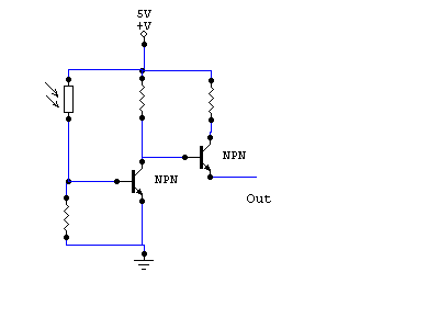

minh da lap mach nay và no chạy tốt nếu bạn muốn thi mình có thể giup cho.
mach cua minh thi dùng quang trở không biết bạn đã có chưa. gởi mail
qua wstn_1991@yahoo.com minh goi mach cho
Mình cũng xin bạn mạch này, vui lòng gởi file vào dc mail : tuvankhachhang_ATC@yahoo.comNguyên văn bởi duymanh Xem bài viếtBạn cho địa chỉ mail mình sẽ gởi mạch chi tiết cho

Mạch điều khiển đèn nếu lắp như vậy mình sợ là sẽ bị chập chờn(lúc trời chưa tối hẳn). Có thể dùng SCR cho đơn giản.Quang Nhat
