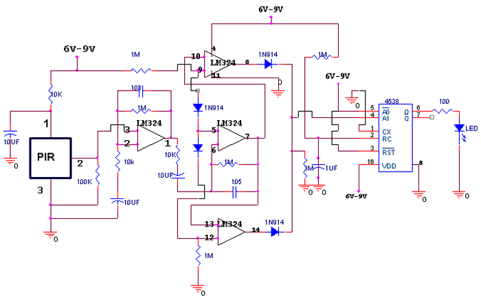

Nguyên văn bởi cuteolenpho Xem bài viếtNếu khó tìm KC778B (cũng khá đắt),bạn có thể dùng sơ đồ này.Linh kiện khá đơn giản,có thể tìm thấy ở các chợ bán linh kiện điện tử.
