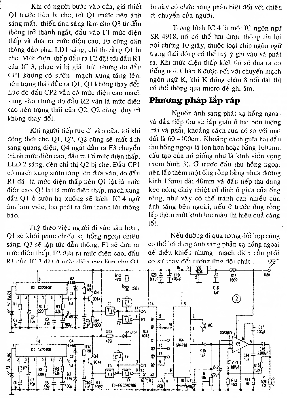

Mình chưa nghe thấy loại cảm biến đếm được số người trong phòng. Nếu có chắc cũng không rẻ chút nào. Nếu bạn định làm mạch điểm danh thì tốt nhất là làm mạch đếm số người đi vào và đi ra khỏi phòng. Lấy số người vào trừ đi số người ra thế là thu được số người trong phòng (làm cách này có điểm lợi là sĩ số của lớp tự nhiên tăng thêm 1 vị - đó là ông thầy ). Nếu muốn hiện đại hơn thì dùng CCID-Chip Card Interface Device đi. Hình như bên genetic của BK có dùng thể loại đó để điểm danh thì phải.
Cái này, em nghĩ là làm được.....Bác dùng 2 cắp thu phát hồng ngoại (đặt song song nhau về hai bên).Nguyên lý hoạt động như sau:Nếu cặp hồng ngoại đặt ngoài cửa thu được tín hiệu trước thì tăng 1 biến lên, ngược lại nếu cặp bên trong thu được trước thì lại giảm đi=>lúc nào cũng tính được số người trong phòng.(chú ý: 1 trong hai ,thu được tín hiệu thì cái còn lại bị vô hiệu hóa.)

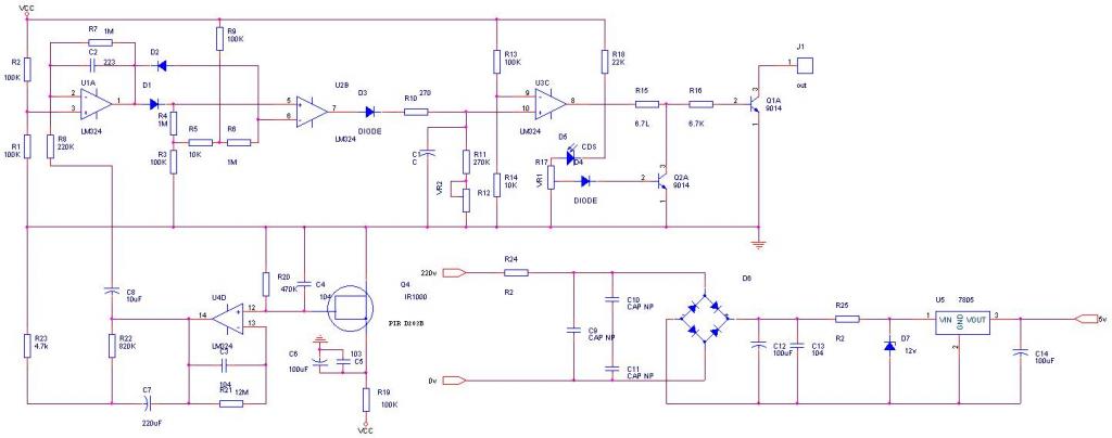

Có phải con cảm biến PIRD203 loại 3 chân đấy không mấy bác....
Em có nghịch con ấy nhưng không được nó nhiễu lắm (chẵng có người nó cũng thu được)Bác nào có kinh nghiệm post lên cho anh em, cùng nhau trao đổi với...

Ở Hà Nội các bạn có thể mua cảm biến chuyển động tại các cửa hàng về thiết bị an ninh, cảnh báo, loại này nó đã tích hợp tất cả khoảng <200k
