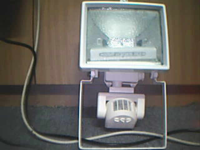

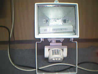

              Có phải loại này không?
              Khi có người đến vào lúc trời tối (có thể chỉnh được độ sáng tối mức nào) thì đèn bật, chỉnh được thời gian bật bao nhiêu lâu và độ nhạy cảm ứng vật để bật đèn v.v... công suất ra cho tải là 500W (có hình), có 3 nút để chỉnh: độ nhạy tối cỡ nào thì mới làm việc, độ nhạy cảm ứng với vật thể, khống chế thời gian. của Đức, giá 1000k
              Liên hệ: 0914 771150, HN 9014 079

                Dùng cái cảm biến PIR quan sát toàn phòng. Có người thì sáng đèn. Ko có thì tắt đi. Thế thui.

                  Đúng vậy bạn ah!
                  Trên thị trường có bán nhiều rồi và nó đặt tên SP là "Công tắc cảm biến ánh sáng" và y như bạn SUOITIEN mô tả.
                  Nhưng cảm biến mà nó dùng là cảm biến "hồng ngoại chuyển động" nghĩa là nó nhận biết khi ta tiến vào khu vực nhận biết của nó thì lập tức nó bật sáng sau một thời gian là nó tự tắt mặc dù ta còn đứng sờ sờ ra đó, muốn nó bật âná trở lại thậm chí ta chỉ cần lắc đầu nhẹ một cái là nó lại bật sáng.
                  Cái này của TQ thì chỉ 300k thôi, lắp cho cầu thang thì tốt, hoặc lắp báo trộm cũng tạm nhưng lắp trong phòng thì thật zở. Chả lẽ muốn có ánh sáng thì cứ phải cử động sao.
                  Cái mà tôi muốn có thì đúng là sử dụng nguyên lý cảm biến thân nhiệt của người để điều khiển đèn, một TB mà khi trong vùng làm việc của nó có nguồn phát nhiệt (tín hiệu Hồng ngoại) thì nó tác động một lệnh bật đèn và duy trì trạng thái cho đến khi nguồn tín hiệu hồng ngoại kia không tồn tại (ứng với việc tôi ra khoải phòng) thì sau một thời gian trễ nào đó TB phải phát lệnh tắt đèn.

                    Loại này không thể dùng cảm biến bức xạ hồng ngoại tần số thấp như trong mấy cái bộ chống trộm được đâu. Bởi vì các loại đó bạn di chuyển chúng mới phát hiện. Còn nếu như dò tia hồng ngoại thì bạn phải dùng bộ cảm biến khá đắt tiền (cái này giống như bộ đo nhanh nhiệt độ cơ thể loại không tiếp xúc trong y khoa). Tuy nhiên cái này hay bị nhiểu bởi nguôn hồng ngoại khác. Bởi vậy mà làm đúng như yêu cầu đặt ra thì hơi đắt và không quá đơn giản nhu vài bạn vẫn nghĩ đâu.

                      Cái này không ổn đâu bác ạ, nếu không tin thì bác làm thử xem. Khi bác đứng im thì loại này không detect ra bác đâu và khi ấy mặc dù bác con trong phòng nhưng đèn vẫn tắt
