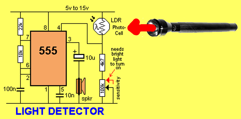

              555 có rất nhiều trên mạng:
              [/QUOTE]

                      chẳng là em là dân gà con mới học điện ma thầy giáo bắt làm mạch cảm biến ánh sáng tự động bật tắt khi trời tối .ai có sơ đồ mạch điện làm ơn giúp em với

                          em ra hàn thuyên hoặc cho trời mua một con quang trở có hình con giun đấy. có mấy k thôi mà. về nhà mắc nối tiếp với biến trở vi chỉnh khoảng 10k.
                          sau đó dùng vdk. nếu vdk có sẵn ADC càng tốt. cường độ ánh sáng thay đổi => điện trở thay đổi=> điện áp thay đổi. sự thay đổi điện áp nhận biết được thông qua ADC. khi đó đưa ra những quyết định điều khiển.
                            bạn thiết kế mạch gồm 1 con transitor, 1 con quang trở, 1 cái đèn (led chẳng hạn) là được
                            PS: nhớ kèm thêm điện trở thích hợp
