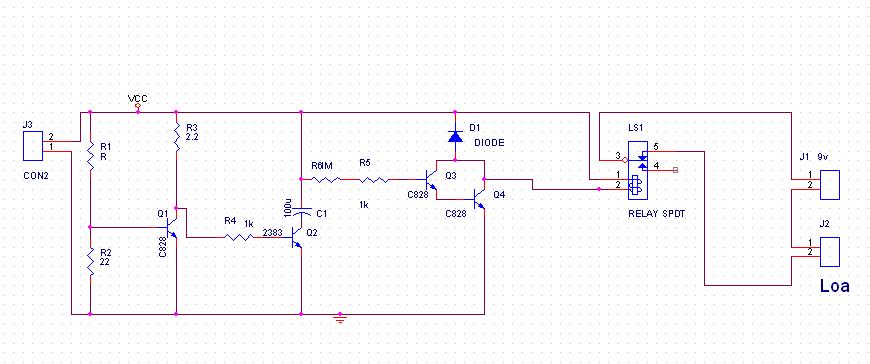

    Day la mach ban hoangnam gui cho minh, ban ay lap duoc roi ma minh lap di lap lai van ko duoc, em lam mach in roi, lap trans dung nhu mach in ma ko duoc, sau do em lap nguoc tran lai van k duoc. Cac bac chi em vs. Ko biet co phai tai bien tro volum em gan sai ko, cac bac chi giup em vs.
    Day lam mach chong trom bang laser! Cai phat thu phat chua hoat dong thi loa lam sao chay duoc

        Loa thì không cháy vì bạn ấy sử dụng loại loa chạy DC (chỉ là loa báo động, không phải loa âm thanh. Cùng có thể đó là chuông reo thôi). Mạch không chạy là do đầu vào bạn đấu sai rồi. Bạn mắc như vậy chỉ là cấp nguồn cho mắt, thế còn chân tín hiệu điều khiển để đâu. nếu chỉ là quang trở thì chân 1 của CON2 phải nối với chân B của Q1 và R1 phải khá lớn đấy nhé ( cỡ vài chục K).

                đây là tác động có trể thì phải,nếu vậy thì bạn sai ở Q2 và C1 rồi.Q2 có cực C nối qua điện trở lên nguồn,từ cực C Q2 nối qua điện trở vào cực B Q3,tụ C1 nối từ cực C Q2 xuống mass vậy là OK

                      Mình thấy những mạch các bạn làm có một sai sót rất quan trọng. Đó chính là tạo trễ hay tạo một trạng thái báo động cố định cho loa. Sơ đồ của bạn khongban va ban Kenshin post lên cho dù có hoạt động đi nữa thì khi có người đi qua ngắt tia laze loa kêu nhưng nếu người đó đi qua loa lại không kêu nữa. Giả sử với tốc độ di chuyển nhanh có lẽ loa không kịp kêu lấy 1 tiếng. Chắc những ai làm mạch này chắc chỉ làm trên...giấy. Có nhiều cách để giải quyết vấn đề này.
                      - Có thể mắc tụ song song với tín hiệu tại chân B của trans kích relay để tạo trễ
                      - Đưa th vào 1 mạch Flip-flop để lật trạng thái
                      - Dùng tín hiệu thu được để cấp nguồn cho đầu phát, nếu không thu đc tín hiệu thì đầu phát cũng mất nguồn luôn > báo động

                        Thời gian trễ phụ thuộc RV1 và C1 .Ăn trộm vừa lướt qua cái, là loa báo trong khoảng thời gian tùy chỉnh.
