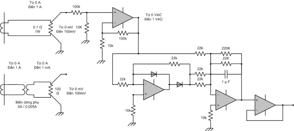

Bác dùng tải 1 Ohm nối kín mạch biến dòng. Như vậy khi có dòng 1 A nó sẽ sụt áp trên đó 1 Volt. Điện trở này phải là loại công suất lớn, độ chính xác cao, thí dụ như bác quấn bằng dâyTungsten, và đo bằng cầu Wheaston. Cũng có thể gia công bằng một thanh Inox, và cũng đo chính xác. Bác ráp một mạch đo 1 VAC đo điện áp trên đó.
Các điện trở shunt như bác VNArmy nói thường có điện áp giáng định mức khá nhỏ, thí dụ như 1A / 100 mV, không phù hợp với thiết kế của bạn, vốn chưa có nhiều kinh nghiệm. Mặc dù với những người nhiều kinh nghiệm thì sẽ rất hợp.
Nếu bác muốn thử sức làm mạch này thì mạch đo phải đo AC 100 mV, khuếch đại lên thành 1VAC, rồi dùng mạch chỉnh lưu chính xác thành 1VDC. Sau đó phải qua mạch đệm cho ra áp ổn định và tổng trở ra thấp. QT sẽ vẽ 1 sơ đồ, và gởi lên bác sau.
Còn mạch đo dòng bác dùng sẽ không khả thi, vì như thế con 084 phải ngốn toàn bộ dòng 1A của biến dòng. Cách thiết kế như thế rất phi lý. Nó chỉ hợp lý khi đo dòng cỡ mA thôi.
Thực ra, khi bác đo như thế thấy có vẻ được, vì khi đó, biến dòng gần như bị hở mạch, mạch của bác sẽ đo điện áp là chủ yếu. Với các biến dòng nhỏ như của bác thì hở mạch biến dòng chỉ sinh ra áp thấp thôi. Những biến dòng cỡ lớn (phi lỗ khoảng 300 mm đến 600 mm) mới sinh ra áp cao.
Các con 084 chết lúc đóng mở nguồn, là chết vì điện áp, chứ không phải vì dòng.
Một số thiết bị hiện đại, thí dụ như các rơ le bảo vệ kỹ thuật số, các bộ chuyển tín dòng, chuyển tín công suất... người ta dùng biến dòng trung gian 1A / 0,01A hoặc 1A / 0.001A. Khi đó mạch thứ cấp cho dòng rất nhỏ đi qua, chỉ cần những điện trở thông thường, có độ chính xác cao thì bác có thể đo được rồi.

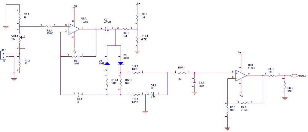

em lấy ý tưởng từ mạch đính kèm, các bác xem ở dưới ! mạch ngta làm gọn thật !

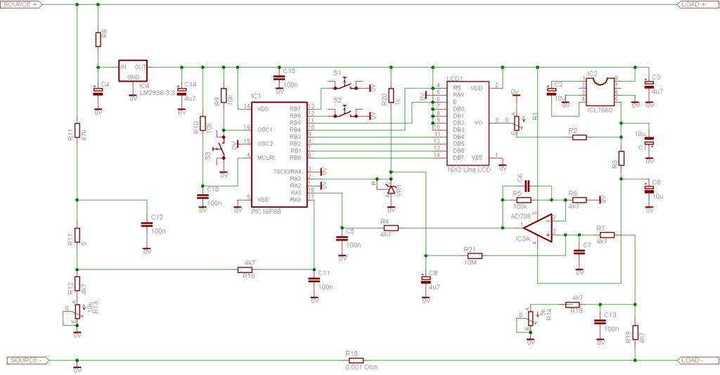

tôi đưa lên đây sơ đồ của mạch đo dòng đã ráp và chạy tạm được về độ chính xác thì tôi chỉnh ở phần vi xữ lý
.Ngỏ vào tôi dùng phe chữ E chặt bỏ thanh ngang chữ E cho nó thành chữ C + với chữ I thì nó trở thành chữ O ;tiết diện ngang lúc này 8mm x 8mm
trên đó quấn khoảng 500 vòng thế là nó thành cái biến dòng nối vào ngỏ vào J1.1.
Ngỏ ra OUT.1 đưa trực tiếp vào ANx của PIC 16F877a
Các bạn xem qua đóng góp ý kiến rất cám ơn
