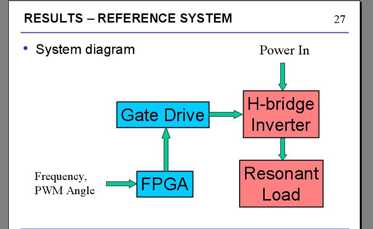

      Tôi đang làm bộ biến đổi ma trận, dùng tải cộng hưởng, do đó có thể điều chỉnh thô công suất bằng cách thay đổi tần số, và điều chỉnh tinh công suất bằng cách thay đổi độ rộng xung. Do đặc tính của tải cộng hưởng, và đặc tính của bộ biến đổi cụ thể mà tôi đang dùng, độ rộng xung chỉ cần thay đổi từ khoảng 20% đến 80%.
      Hình như cái này có vấn đề. Nguồn 1 chiều có cộng hưởng ah? Cộng hưởng tần số hay cộng hưởng "tải và nguồn"?
        Nguyên văn bởi dientu.net
        Hu hu hu... trần đời tôi chưa thấy ai dùng nguồn xung mà thay đổi cả tần số và độ rộng xung cả. Người ta chỉ thay đổi 1 trong 2. Độ rộng xung đến 80%, Tần số từ 100KHz xuống 50KHz -> không nổ Mosfet con cứ đi đầu xuống đất.
        Từ đầu đến giờ tôi có nói là tôi làm nguồn xung theo cách hiểu của bạn đâu, tôi đang làm bộ biến đổi ma trận (matrix converter).

                  • #24
                    Quả trần đời đã chứng minh bác nói sai câu này rồi.
                    • #25
                      Mosfet chạy tốt khi độ rộng xung đến 45%, tần số từ 100KHz xuống 50KHz, nói vậy có được không bác "dientu.net" ?.
                      • #26
                        Nguyên văn bởi ToanThang88
                        dẫn chứng đi ToanThang88??
                        • #27
                          Làm thử khác biết.
                          • #28
                            Nguyên văn bởi namqn
                            Bạn đọc lại xem tôi có nói rằng linh kiện đóng ngắt cho nguồn vài kW có tụ ngõ vào khoảng 300 pF hay không. Tôi đã nhấn mạnh rằng nếu có linh kiện với tụ ngõ vào đủ nhỏ thì bạn có thể chuyển mạch nhanh như vậy.
                            Thân,
                            Anh Namqn ạ, đừng chấp ông dientu.net này, nói nữa chứ nói mãi ông ấy chả hiểu được đâu
                            • #29
                              Hổng có feedback hả Nam?
                              Nếu bạn đã tìm được cái presentation đó để đọc thì có lẽ tôi không cần giải thích thêm nữa. Đó là cầu H dùng để tham chiếu (so sánh cái tôi đang làm và cái cổ điển đó).
                              Không có feedback thì đâu có sao.
                              Có vẻ như bạn biết tôi, nếu đúng thì bạn cho tôi biết bạn là ai, chứ nói chuyện kiểu này không hay lắm.
