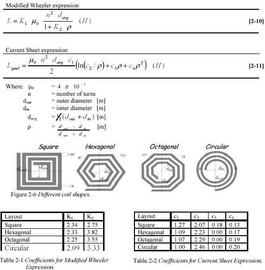

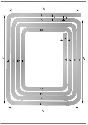

    Hihi.. hiện tại em có mấy bài toán về thiết kế pcb làm em tính mãi vẫn chưa ra, mong các anh đó giúp em với...đáp số tính toán trở kháng các mạch sau như thế nào?

    Sau đây là 2 thiết kế khác nhau
    Cái PCB này ứng dụng vào cái gì vậy chị 3T? Cái hình lớn tính trở kháng xem ra cũng tính được (chị cho biết bề dày lớp đồng đi).
      Bộ tính làm RFID hả, chơi antenna stripline làm rề vậy
      Cái vòng xoắn thì công thức như sau:
      Gọi r1 là bán kính trong, r2 là bán kính ngoài.
      Gọi a là trung bình cộng 2 bán kính. a= (r1+r2)/2.
      Gọi b là hiệu 2 bán kính: b = r2-r1.
      Gọi N là số vòng xoáy.
      Có thông thức tính L = 0.39x(aN)^2/(8a+11b).
      ZL = wL.10^-6 --> trở kháng.
      Đơn vị của a,b,r1,r2 là cm.
      L là uH.
      Còn cái hình to có công thức, để tra sách cái
        hề hề! Em hỏi cái này là làm đau đầu các anh ý đó 3T ạ. Chắc em "cắt gọt" cái hình này từ trang appnote của Microchips chứ gì? Tuy nhiên khuyến cáo em một điều là giá trị trên chỉ là tương đối. Muốn chính xác thì phải có thêm các đoạn bù để khi hệ số của mạch PCB thay đổi thì cắt đi hoặc thêm vào các đoạn bù này để giảm sai số. Các đoạn bù này thêm vào bằng cách nối đoản mạch một số đoạn. KHi cần thì tách các đoạn này ra để tăng hoặc giảm cảm. Chúc em làm được nhiều mạch điện lý thú!

          Cái hình trên của em 3T là anten Spiral và cái dưới là Loop anten.
          - cái này ai học RF " học về anten " đều có nói.
          - Các anten này thường ứng dụng trong các mạch công suất nhỏ cầm tay hoặc trong các mạch thu " filter RF " ( hộp kênh chẳng hạn ).

              Thường thì ai cũng có vẻ như biết và làm theo thói quen và kinh nghiệm, còn về công thức và chứng minh ra nó thì ít ai làm được. Anh Dương chứng minh hộ em với, đi từ những thông số cơ bản
                Hehe, loay hoay một lúc lại tìm thấy trong một appnote của Microchip, có tất cả những cái này. Nữ hiệp 3T thể hiện công phu Print Screen cho ra cái hình trên.
                AN740. Antenna Circuit Design for RFID Applications

                        Ghi chú: các công thưc như trên thường là công thức thực nghiệm, do vậy nếu đặt vấn đề chứng minh từ đầu thì tác giả công thức đó cũng chịu. Nó chỉ là gần đúng.

                            Em không thấy công thức nó bỏ đi rất nhiều thành phần à?
                            Thực tế người ta vẫn dùng những công thức thực nghiệm để tính toán ra một kết quả gần đúng. Sau đó tinh chỉnh kết quả này khi ra sản phẩm.
                            Tối nay về tìm cái máy ảnh chụp cho em xem nó đã làm kiểu strip line như thế nào nhé. Vẫn những cái hình cơ bản như trên thôi nhưng để ý em sẽ thấy phần nó điều chỉnh. Phần điều chỉnh vẫn phải làm cho từng mạch một.
