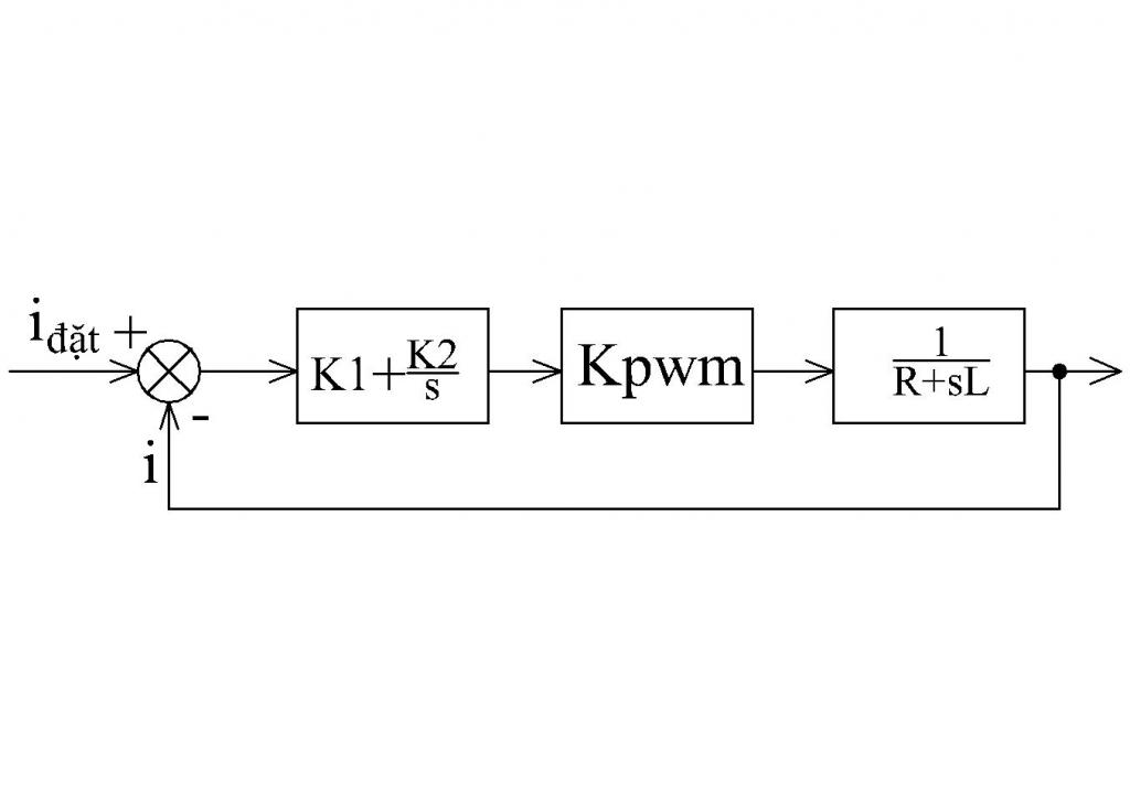

                              Giúp đỡ về điều khiển dòng
                              Các bác giúp em về tổng hợp bộ điều chỉnh dòng PI với ,bài toán của em là:mô phỏng bộ nghịch lưu cong suất 3 pha PWM điều chế không gian vector có điều khiển dòng ,với các thông số như sau:
                              -Thông số tải :R=1 ôm,L=0,01 H
                              -Hệ số PWM Kpwm=31.5
                              -Dòng điện đặt Iđặt=40A
                              Em đã thay đổi các thông số của bộ điều chỉnh PI nhiều lần rồi nhưng độ quá điều chỉnh vẫn lớn quá >20%.Các bác có kinh nghiệm giúp em vấn đề này với.Em cám ơn nhiều!Sơ đồ cấu trúc của em:

                                Luòng này không có ai bàn luận nữa sao?các bác giúp em với
