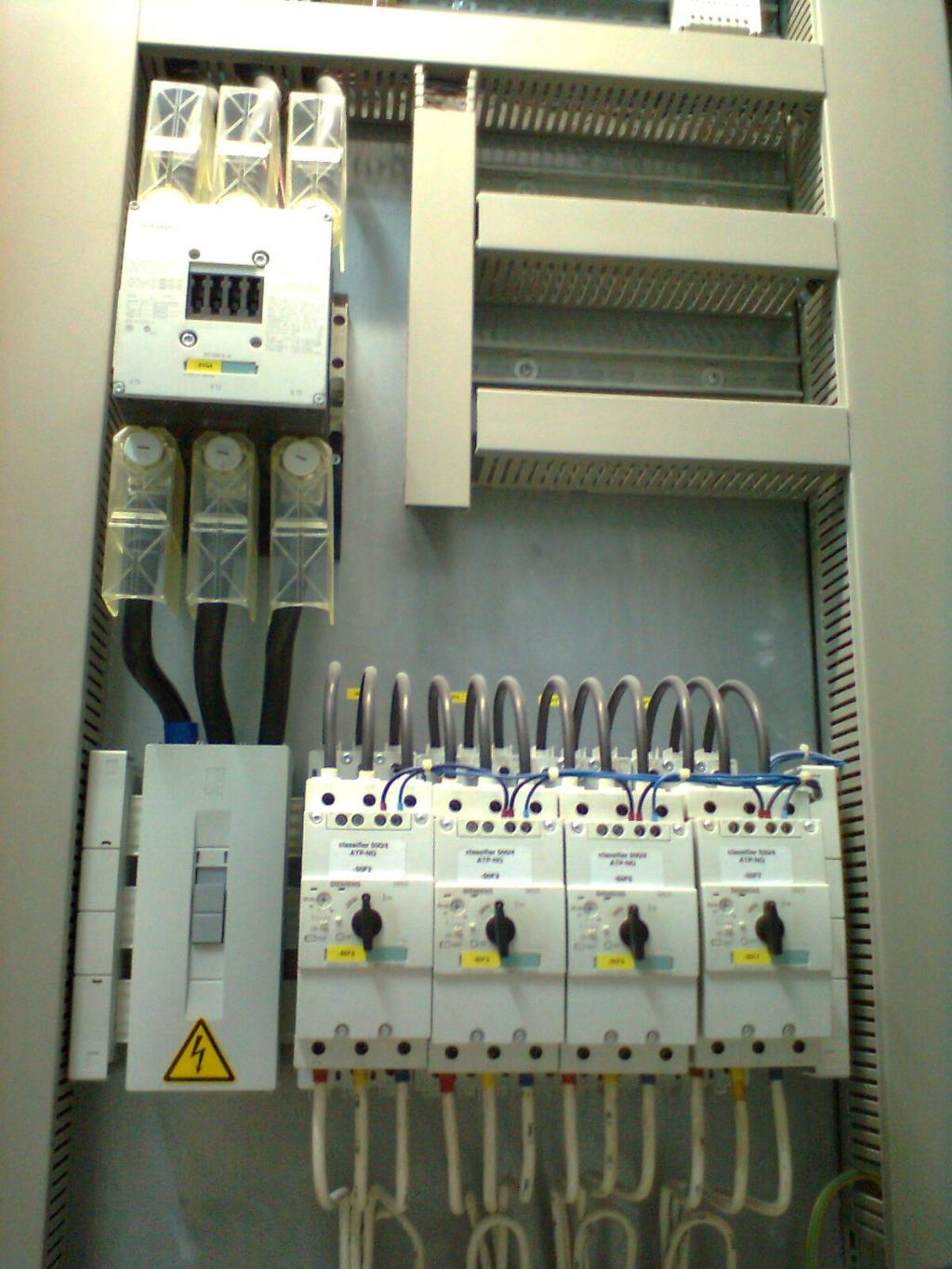

      Hoàn toàn được Q2T ạ, nhưng với hai điều kiện: 1 là công suất của biến tần đáp ứng đủ (Ibt>= In1+In2 +..+Inx); hai là mỗi động cơ BẮT BUỘC phải có rơle nhiệt bảo vệ. Các động cơ không nhất thiết phải có cùng công suất, tuy nhiên nếu điều đó xảy ra thì Schneider Electric khuyến cáo nên dùng "luật điều khiển V/F"
        Yêu cầu của bạn là ok. Chỉ cần như sau:
        1- Các thông số của hai động cơ: VD như Tốc độ quay,điện áp,dòng định mức.
        2- Tổng công suất của 2 động cơ này phù hợp với công suât của biến tần.
        Thế là OK luôn. Mình đang làm như vậy và trên thực tế mình dùng biến tần OMRRON để điều chỉnh tốc độ của 4 động cơ 7,5kw chạy 2 biến tần 15kw. Đang làm cho máy đùn nhựa 2 trục vít, chay 7 năm nay ko có vấn đề gì sảy ra. Có gì bạn cứ Alo mình sẽ lắp luôn cho cậu bảo đảm bền .............đến lúc hỏng..hi..hi

              Dùng một biến tần điều khiển cho hai động cơ mà yêu cầu hai động cơ chạy cùng một tốc độ là điều không thể thực hiện được. Lý do là mặc dầu tốc độ của từ trường trong hai động cơ là giống nhau ( vì dùng chung một biến tần) nhưng tải của hai động cơ khác nhau nên tốc độ của hai động cơ sẽ khác nhau. Ngoài ra dặc tính phụ tải của hai động cơ này chưa hẳn là giống nhau. Muốn cho hai động cơ có tốc độ thực sự giống nhau thì cần phải qua bộ so đồng bộ. Trước đây mình đã từng làm việc với dây chuyền sản xuất mì ăn liền. Dây chuyền này gồm nhiều khâu, mỗi khâu sử dụng một biến tần riêng. Hệ thống này ngoài yêu cầu đồng bộ còn có yếu tố đồng pha nên nó phải sử dụng các bộ sen-sin( self-Synchronous) phát, thu và cả sen-sin vi sai để đưa về bộ so đồng bộ. Đầu ra ở bộ so đồng bộ này sẽ điều khiển biến tần điều chỉnh tốc độ động cơ ở khâu sau khi tốc độ động cơ ở khâu phía trước thay đổi do tải thay đổi.

                  làm nhiều rồi mà bạn. Ở chố mình dùng 1 lần 4 motor 30kw với 1 biến tần 132kw, mới 1 motor có 1 rơle nhiệt riêng

                    Đồng ý là 1 biến tần có thể chạy cùng lúc nhiều động cơ, kiểu 1 mẹ nhiều con, sao cho tổng công suất ok là được. Vote.

                              Về cơ bản tôi có thể giới thiệu :
                              1, điều khiển biến tần = ngõ ta digital của PLC là việc bình thường,có thể dùng chức năng tốc độ bước. khi đó chỉ có một số lượng tốc độ được đặt sẵn. Hoặc tốc độ có thể thay đổi nhưng không biết tốc độ đang điều khiển, chỉ có thể tăng hoặc giảm.
                              2, một biến tần có thể điều mắc xong xong nhiều hơn 1 động cơ. với 1 số khuyến cáo như : công suất của biến tần phải lấy lớn hơn tổng công suất động cơ để đảm bảo an toàn. Các động cơ mắc song song nên lấy công suất bằng nhau và có hệ thống tải tương đồng.
                              3, việc điều khiển thay đổi tốc độ biến tần theo các tín hiệu khác phải chuyển sang tín hiệu điện 0~10VDC hoặc 0~20mA
                              4, việc một biến tần điều khiển nhiều động cơ (Nhưng không phải nối song song động cơ) là chuyện bình thường với các dòng biến tần chuyên dụng cho bơm, quạt. Biến tần có thể tự tính toán thời gian chuyển đổi bơm, hoặc điều khiển theo PID để tự bật thêm bơm.
                              5, Nếu có PLC có thể lựa chọn loại đầu ta Analog để kiểm soát tốc độ biến tần, hoặc có thể dùng truyền thông mạng để điều khiển biến tần.
