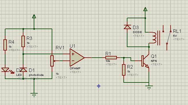

                sơ đồ của mình đây Click image for larger version
ID:	1371155 mình nghĩ thay IC 555 vào chỗ Ú ý nhưng k biết là có được k nữa... mình đang làm máy sấy tay tự động nên bây giờ cần điều khiển relay cho nó trễ 1 time để khi tay người vô tình lướt qua cảm biến thì relay nó k đóng ngay

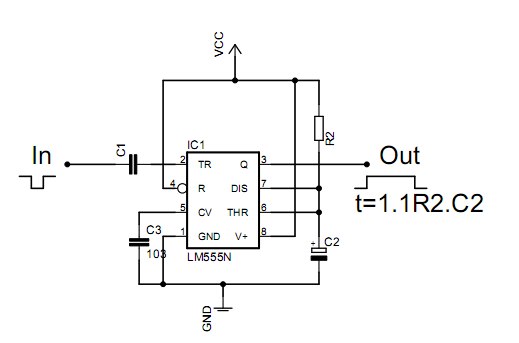

                    mạch tạo thời gian trễ dùng ic 555 đây:Click image for larger version

                      Nguyên văn bởi kid_1412_pk Xem bài viết
                      sơ đồ của mình đây [ATTACH=CONFIG]56895[/ATTACH] mình nghĩ thay IC 555 vào chỗ Ú ý nhưng k biết là có được k nữa... mình đang làm máy sấy tay tự động nên bây giờ cần điều khiển relay cho nó trễ 1 time để khi tay người vô tình lướt qua cảm biến thì relay nó k đóng ngay
                      Ý bạn là thay ic 555 vào chỗ Op-amp đấy hả??
                      Bùi Thành Hậu
                      Gmail:
                      Fb:
                        Nguyên văn bởi thanhhaudt33 Xem bài viết
                        Nếu mắc như vậy thì ko ổn đâu.Op-amp đó làm nhiệm so sánh điện áp đấy.Nếu theo ý tưởng bạn nói thì có thể mắc mạch tạo thời gian trễ nối tiếp sau con op-amp để định thời cho relay đóng/ngắt.

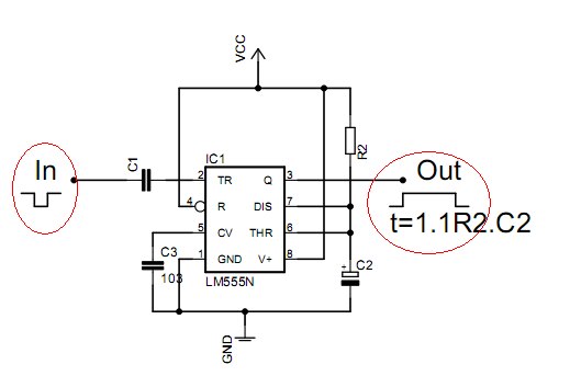

                          mạch tạo thời gian trễ dùng ic 555 đây:[ATTACH=CONFIG]57050[/ATTACH]
                          thaknk bạn.... mạch đó thay vô chỗ U1 hả?
                            Uh!mắc nối tiếp vào U1,nhưng vấn đề mà bạn cần phải giải quyết là đầu vào của mạch tạo trễ có xung ngược biên độ với đầu ra đấy!!
                            Chú ý chỗ khoan đỏ nhé,tức là: nếu chân in= Vcc thì chân out =0V.
                            ngược lại nếu in=0V thì out = Vcc.-->đã kiểm nghiệm
