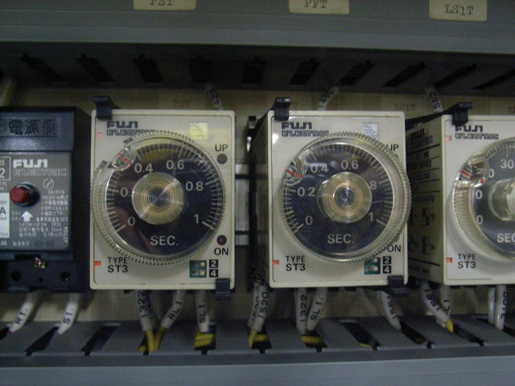

    Hình Thứ nhất là rơle thời gian .

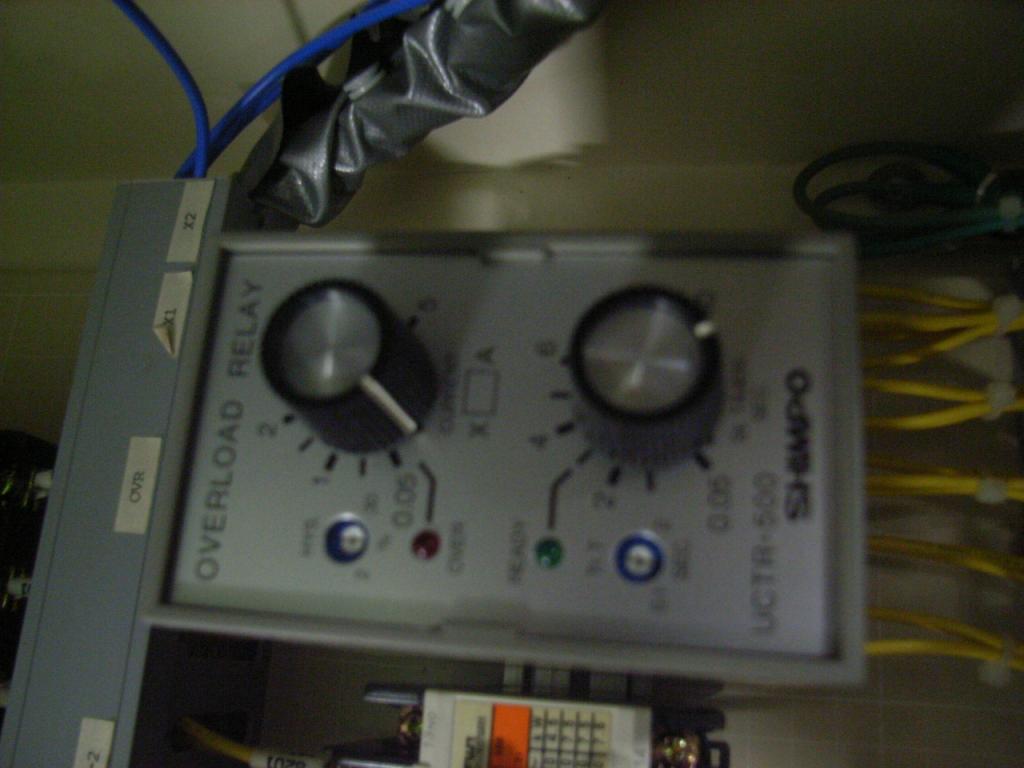

    Hình Thứ hai là rơle quá tải.

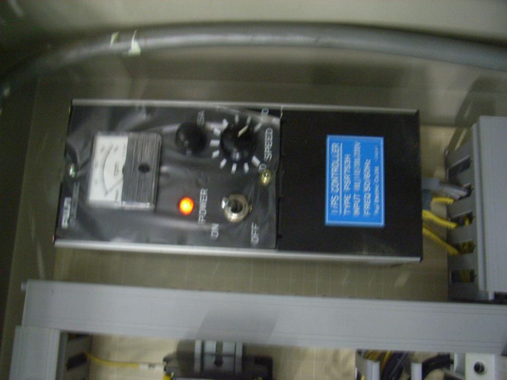

    Hình Thứ ba theo mình là một thiết bị điều khiển động cơ nhưng cụ thể thì không rõ lắm.

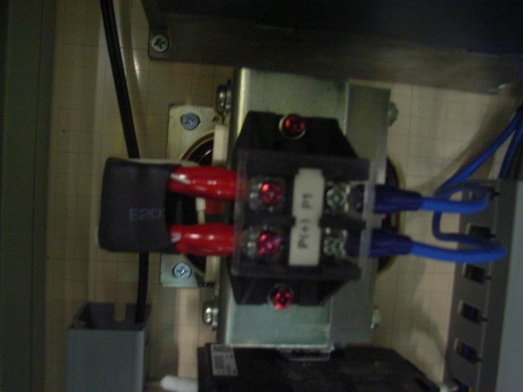

    Hình thứ tư là một cuộn ZL mắc vào biến tần Frenic - Mini Series Compact Inverter ( mình không biết tác dụng của nó )

    - Cái thứ nhất rơle thời gian: dùng để cài đặt trước 1 khoảng thời gian mà khi ta cấp điện cho rơ le đủ thời gian cài đặt đó, nó sẽ tác động ( đóng lại tiếp điểm thường mở lại và mở tiếp điểm thường đóng của nó ra ) cái này tùy thuộc vào loại rơ le, bạn phải đọc thêm tài liệu của nhà sản xuất
    - Cái thứ 2 rơ le quá tải dùng để cài đặt trước 1 giá trị dòng điện mà khi dòng điện chạy qua rơ le >= dòng điện cài đặt, nó sẽ tác động ( tác động như thế nào tùy thuộc vào loại rơ le, bạn phải đọc thêm tài liệu của nhà sản xuất )
    - Cái thứ 3 mình nghĩ nó sao giống cái bộ điều chỉnh điệp áp quá, cái này mình chịu, hình ko thấy rõ dc
    - Cái thứ 4 mình nghĩ biến tần của bạn là loại biến tần gián tiếp, nên trước tiên nó chỉnh lưu AC --> DC, nên ZL dùng để lọc dòng và ổn định dòng DC trước khi nó nghịch lưu trở lại thành AC có tàn số có thề thay đổi được ( không biết có đúng nữa ko)
    mà sao mình thấy cái cuộn ZL mà bạn nói sao nó nhỏ tí tẹo chẳng giống cái cuộn lọc của cái biến tận mà mình đã từng thấy nhỉ, có khi mình nhầm, cái này có công dụng khác chăng
