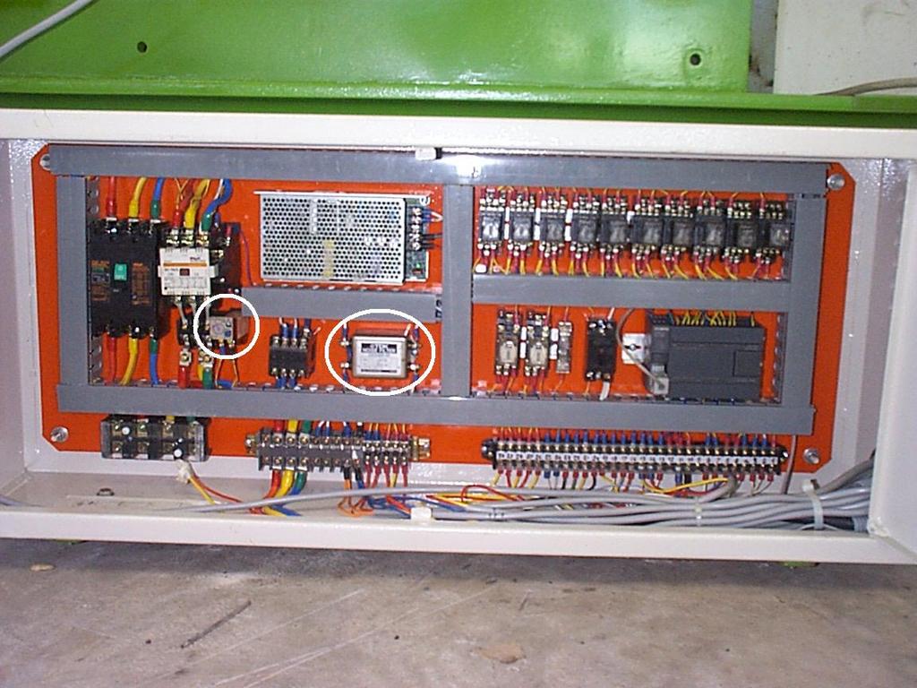

    Các bạn làm ơn cho mình biết các thiết bị được khoanh tròn sau trong hình trên đây là gì và công dụng của nó được không vậy. Xin chân thành cảm ơn nha. Và chúc các bạn thành công.

    nói thật là ko nhìn rõ lắm.theo tôi có lẽ bạn phải xem kỹ các ký hiệu trên thiết bị,tra trên sơ đồ mạch xem thế nào.
      cục nhỏ là rơle nhiệt,cục to là filter

            Nhìn giống như cái cục Noise Filter 1 pha thì phải .
            Dò xem có phải nó được nối thẳng từ nguồn (có thể qua cuộn L nào đó) vào không? Nếu nối từ nguồn vào thì chắc là nó!! Chả biết gì về phần này kaka... Nếu đúng thì lôi cái này ra hỏi bác Nam bên picvietnam, bác ý chuyên gia về phần công suất, hoặc đưa vào phần công suất để hỏi trên dientuvietnam

                Cục to là Noise Filter cho con PLC S7-200
                Cục nhỏ nhưng thực ra là một phần, là cái núm chỉnh dòng cho relay bảo vệ quá tải.

                    hình thứ 2 còn nhãn mà,ghi lại cho anh em rồi post lên.Chúc vui
                      1 cai relay nhiet de bao ve qua dong
                      1 cai filter de loc nhieu
                        Nhìn hình tròn bên trái thì nó đúng là bộ rơ le nhiệt nó có tác dụng bảo vệ thiết bị 3 pha khi hoạt động quá tải hoặc mất 1 pha. Thường là bảo vệ động cơ 3 pha, Bộ rơ le này thường phải chọn phù hợp với công suất làm việc định mức cho phép của động cơ trong mạch.
                        Còn hình tròn bên phải như là cục Noise filter như bác Falleft nói, bạn phải rò xem có nguồn vào 1 pha ký hiệu thường là 2 dây L, N. Bộ này là bộ lọc nhiễu cho nguồn, thường dùng cấp cho bộ nguồn dùng cho điều khiển bạn ạ. Chịu khó tìm hiểu thêm nhé. tôi mới chỉ biết thế thôi. Hẹn gặp lại

                            Nếu tôi không lầm thì đây là tủ điều khiển dành cho máy cán xà gồ
