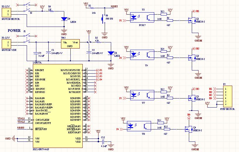

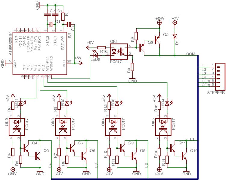

các bạn điều khiển step bằng ic chuyên dụng hay vdk mình có cací mạch này các bạn tham khảo nha.chạy cực ngon.có điều việc phân cực cho mosfet phải khác đi một chút nó mới có thể đóng mở ổn định ở tần số cao được
lâu lâu quay lại diễn đàn thấy các bạn hỏi lại vấn đề này mình cũng xin đính chính lại là mạch này chạy không ngon chút nào .nhưng mục đích của bạn dùng vào lĩnh vực gì
mình điều khiển mô hình máy cắt cnc, mình đang làm nhưng đang vướng chỗ tốc độ, mình chưa xử lý được tốc độ cao, mạch của bạn tương tụ như của mình. mình đang tìm cách để tăng tốc độ mà chưa được
